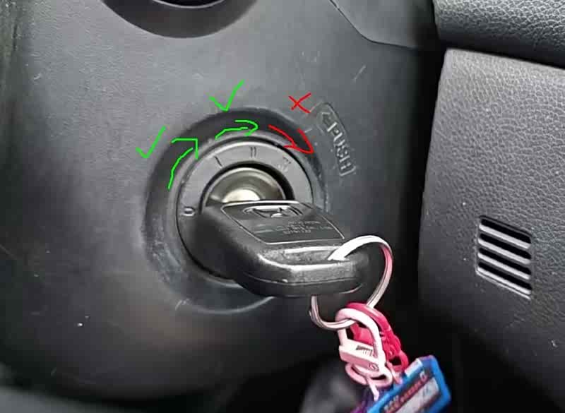

上一年年末开始,刚满10年的三飞。
拧钥匙打火启动时如图所示,②到③的时候,偶发拧第一下,感觉和平时对比毫无阻力,很轻松拧到底,也没声音异响(当然也没有打着火),只听到一声轻微的“咔哒”机械声。松手复位,再拧一次就能成功打火启动了,拧的时候阻力手感也回来了。偶尔需要拧第三次。
补充细节:
1.车子16年上牌,之前冬天VTC确实会偶发启动异响(兹兹声)。也一直没换。回想起来出现拧钥匙没反应之后异响就没出现过了。所以跟vtc有关?
2.之前改过挂档杆,怀疑是否不习惯没挂好档位,导致打火没反应。后面换回原来的挂档杆,也是会出现问题,排除挂档杆问题。
3.车子电池前两年换了,观察了也仪器测了电池状态良好。
4.钥匙是原装钥匙,钥匙电池也刚换没几个月。

也可能是起动机坏了

飞度
可能是起动机碳刷的问题,跟风扇一样,通病,你要是能找到哪个是起动机,没反应的时候用木棍敲打敲打,利用震动让卡滞的碳刷复位,就能打着火了

指南者(进口)
起动机

飞度
确实是启动马达坏了,换了就好了。副厂货连安装460大洋搞定,谢谢各位回复
