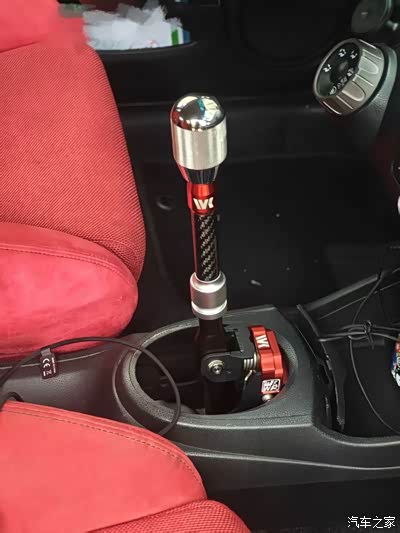

兜兜转转,还是用回了WK快排,配合超重挡把头,手感无敌
