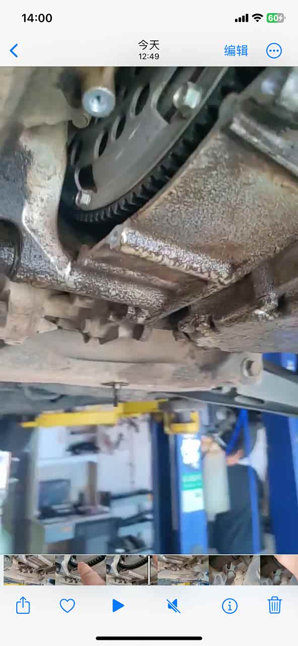

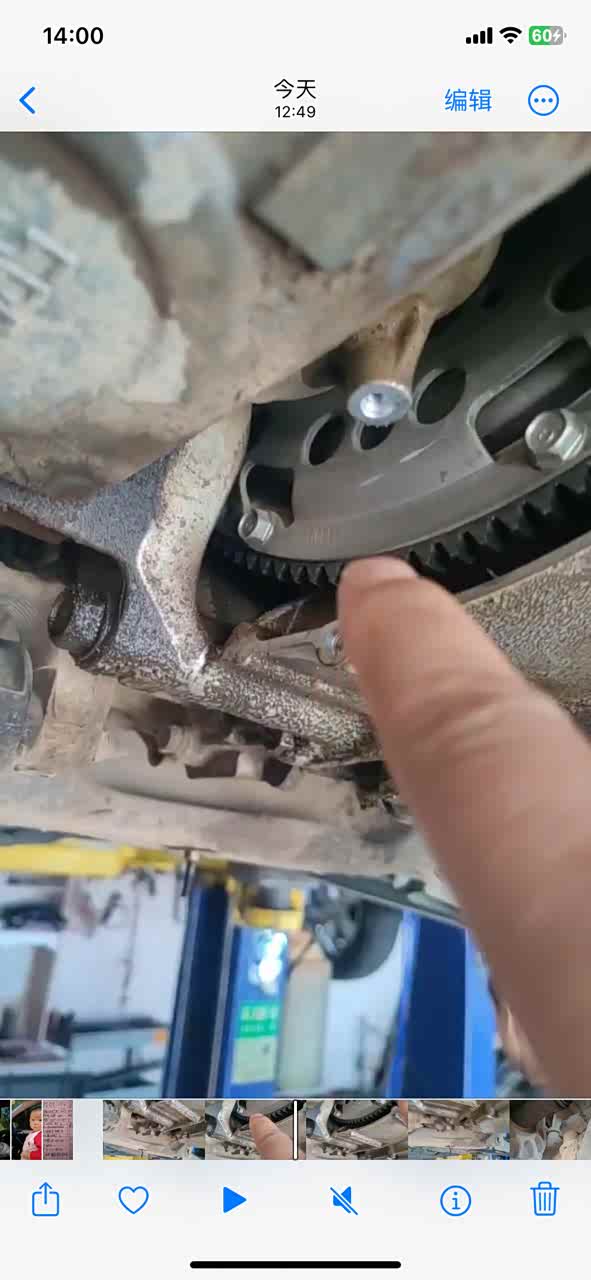

我的博越卖了(四年三万公里),买了一台16年的二手飞度,今天开去整备,毕竟车龄放在那,换的东西也是一大堆!

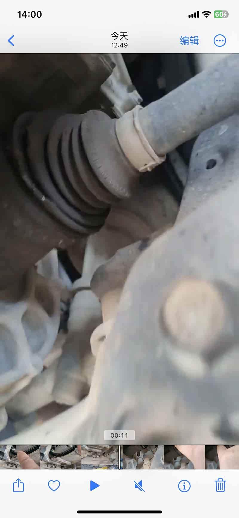

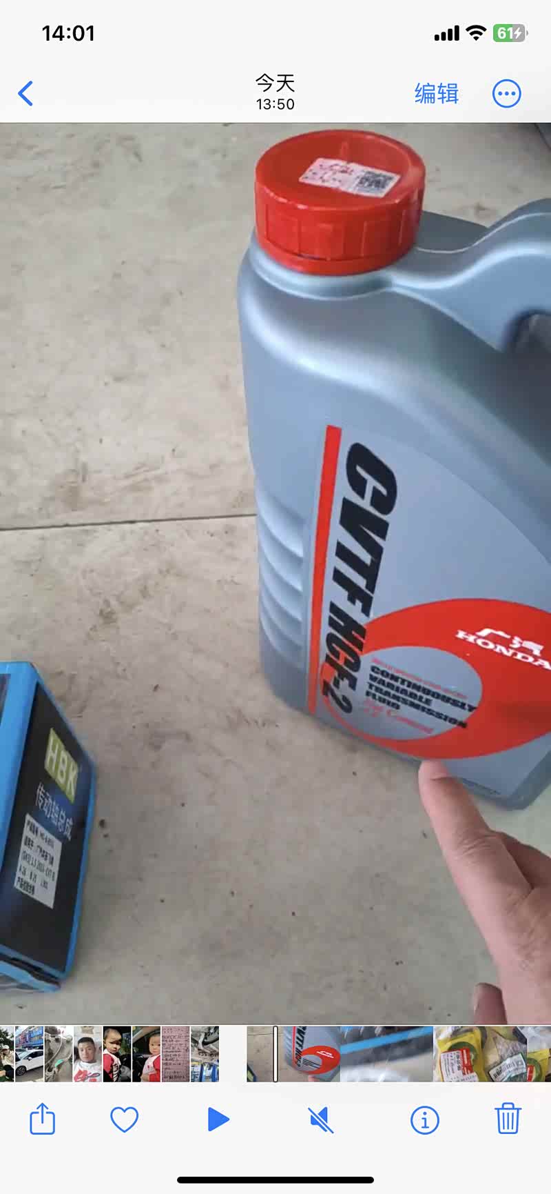

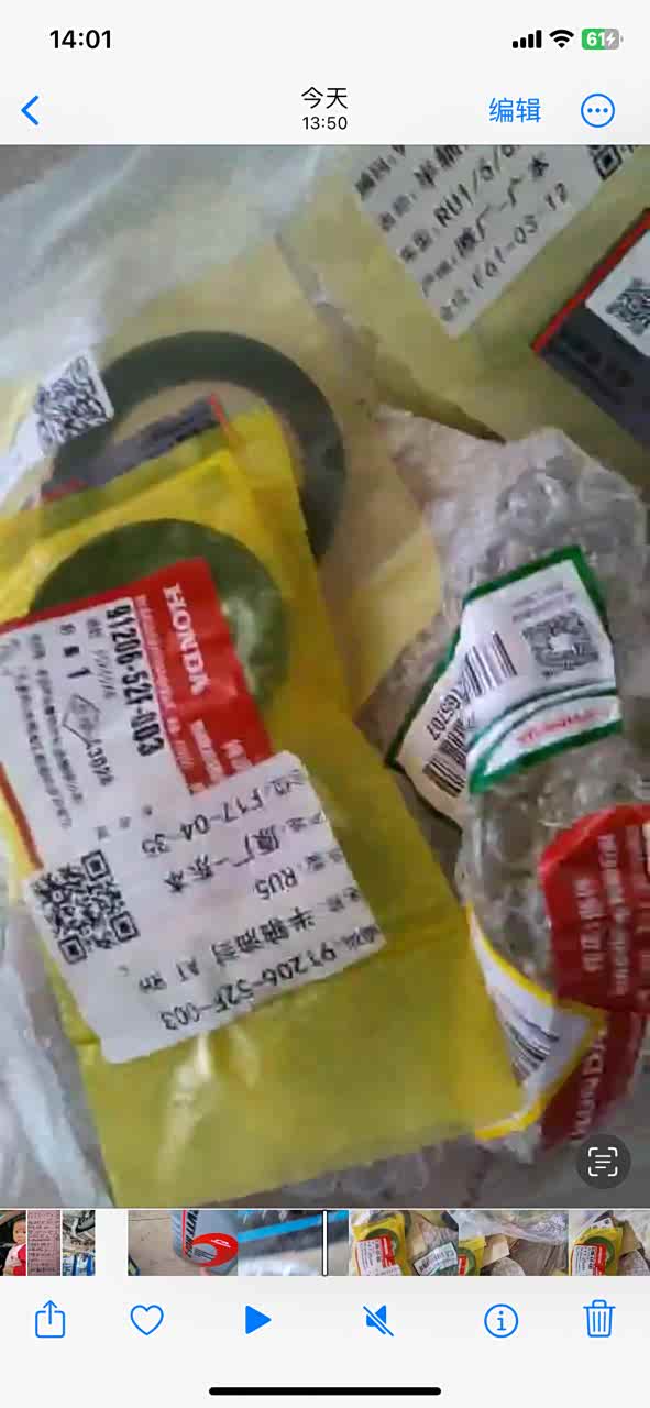

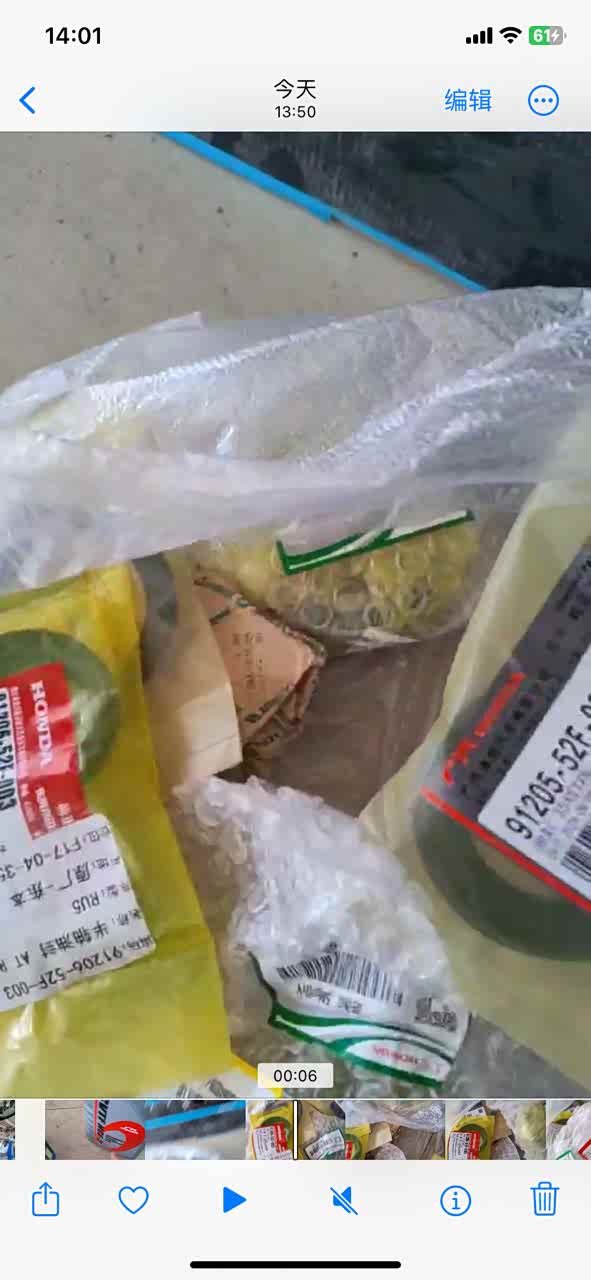

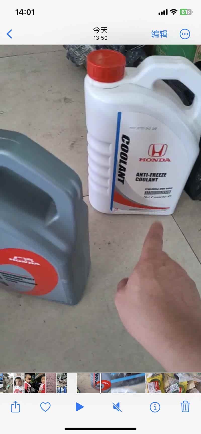

变速箱油底壳漏油要抬变速箱换油封,抬都抬了就两边一起换吧!顺便也换一下变速箱油(原厂)结果检查下来一共换了两前轮轴承一对,右前轮半轴总成,悬挂顶胶和轴承,防冻液……你们猜花了多少大洋?

车已经八年了,摆臂胶套开裂、机脚胶下沉、平衡杆球头松动等等,这些问题慢慢会浮现,花个万儿八千去整备很正常。而这些问题,只是影响到舒适性,很多人都不管而已。

飞度半轴内防尘套湿湿的不是渗油,所有飞度都是那样的
