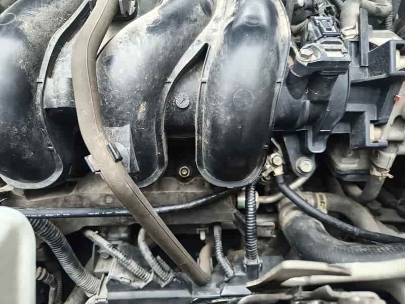

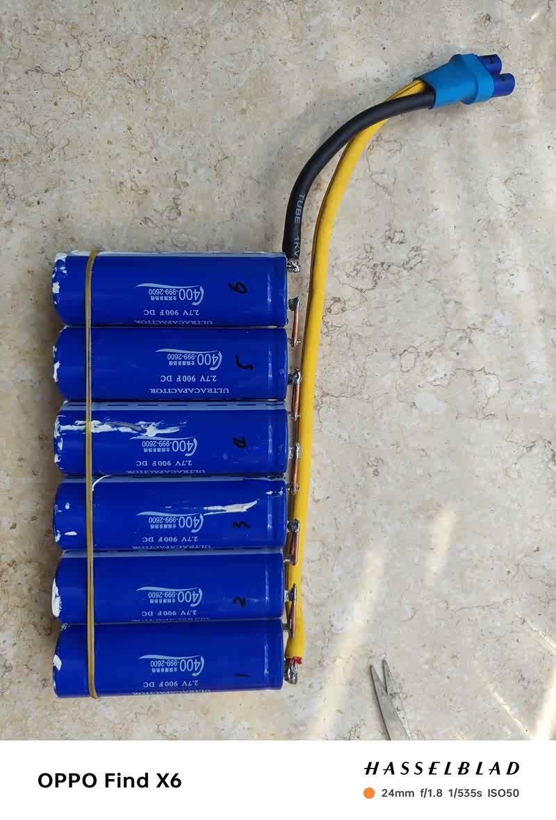

飞度加装法拉电容,6只法拉电容串联,单只容量900法拉。实测充电至14V,断开电瓶单独用电容启动发动机5次后,电压还有10V以上,估计启动6次问题不大。法拉电容引出线16平方,EC8接口。

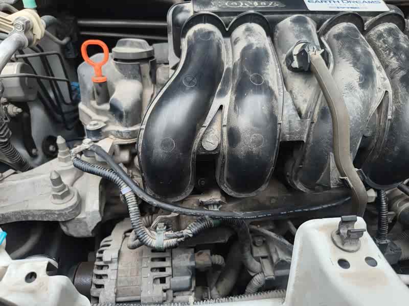

另外给发动机2个接地点加装了16平方搭铁线和一个4串磷酸铁锂行车充电接口

900/6=150F,你这个不错,,是安装在发动机舱里面的吗
我装的是50F的,安装在发动机舱,电瓶边上的空槽里面。

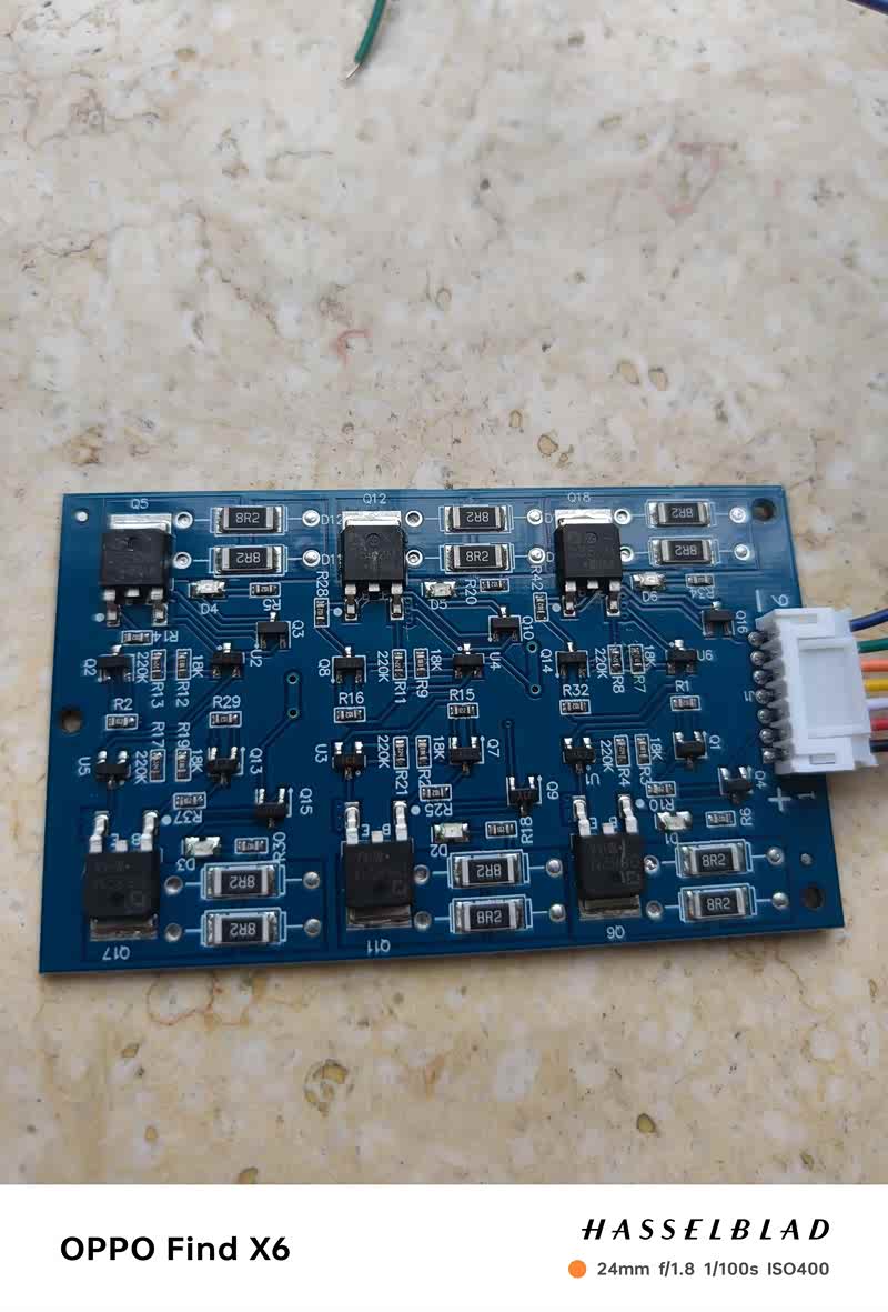

但是看起来你的更专业,还有均衡板

花费不少,效果一般    电瓶可能会多两年寿命,但该挂还是挂
如果爱护电瓶, 给电瓶串联个10-20A保险后, 接一个25V 几万到20万 微法的电容就够了     便宜够用

150法都可以启动几次,牛逼!串起来内阻多少豪欧?安装在机舱还是车内?
