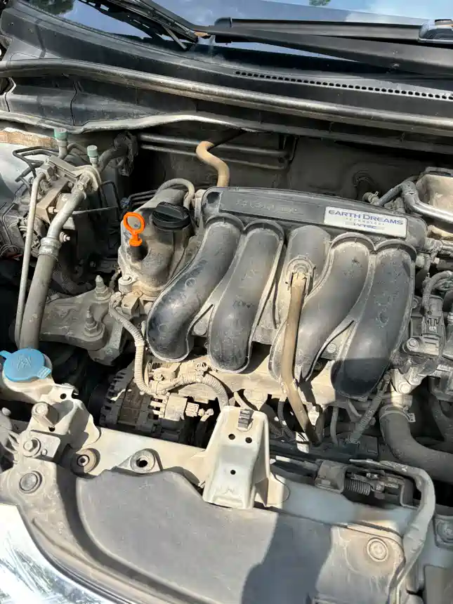

空调效果会变好吧! 如果把这个包起来。
苍蝇虽小也是肉 关禁闭 已屏蔽
飞度
那条管包起来?
2024-08-17 09:46 来自广东 回复
西湖臨風 楼主 关禁闭 已屏蔽
奥迪A4L
红色下面这条,标L的,应该是低压管道,空调冷凝管。
摸上去凉凉的,保温材料包起来,效果肯定好。

再请教各位兄台: 那个粗的空调L管是多粗的,,直径多少呢??? 多谢

以前有这么搞过的帖子,效果聊胜于无
2024-08-17 18:02 来自吉林 回复
ouyangyuye 关禁闭 已屏蔽
千万别想当然,这个包了没用,不如开大一档风。
2024-08-17 18:10 来自湖北 回复
dx2704 关禁闭 已屏蔽
锋范经典
如果包有用的话,出厂时会包的。
2024-08-17 20:31 来自广东 回复

那个发冷的低压管,包起来的确有好处,论坛里有作业。
原理应该是隔绝了发动机舱里面的热量侵袭。
至于厂家为啥不包,都二手乞丐版了,还要什么自行车。

作用不大....
2024-08-18 16:23 来自广东 回复
之家车友4767616 关禁闭 已屏蔽
我包了 区别是上车开空调,冷风来得快一点。其他没什么改善,太阳底下暴晒,快那1秒不到 一点用没有

个人觉得没必要 。自己注意操作就行了。
2024-08-19 10:32 来自河南 回复
军军的军哥 关禁闭 已屏蔽
卡罗拉
不如再加一个电磁扇加大前冷凝器散热。

包一下吧、别把空调管暴露了
2024-08-19 20:53 来自江苏 回复
bmgogo 关禁闭 已屏蔽
改过作用不大,不如改电阻延迟压缩机关闭时间有用~
2024-08-20 23:06 来自广东 回复
skb0057 关禁闭 已屏蔽
10年 GK5,换了冷媒,包了管子,散热器也象征性的从前面冲了冲,空调效果还是有很大改善。但是哪个动作的作用大点不好说。

作用是肯定有的   但是没有想象的那么出神入化

我之前换的两瓶进口电装的冷媒一起加的还有一瓶空调增效剂BUDDYCLUB 。抽真空抽很长的时间,现在8年了,每年效果都很好。空调风只能开一档。
