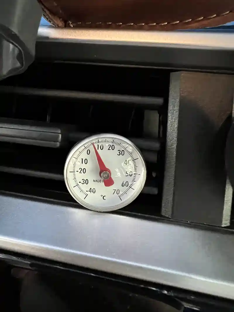

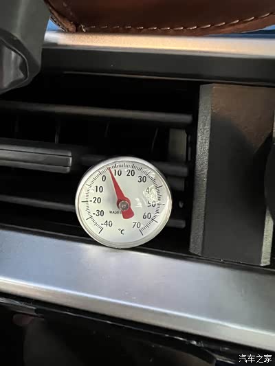

测试条件:室外温度32度(天气app),车内温度35度。
测试方法:空调运行5分钟,拧到最冷(蓝色位置到头),最低风量,内循环,前吹档位。
测试结果:出风口温度在5.5-6度之间,但并不像其他车型那么稳定,因为最冷位置且最小风量,压缩机会不断启停。
最终结论:本身制冷效果合格,但压缩机设计/工作逻辑存在缺陷,加上风机功率小,1-2挡出风少,降温慢,4档风噪音过大,影响驾驶感受。
可以加电阻改变其压缩机不断启停的情况,但是否伤害压缩机以及导致管路结冰等副作用未知。唯一能确定的是换冷媒没有用,因为出风口温度达标,新车也是如此,夏天最好找阴凉地停车吧。
