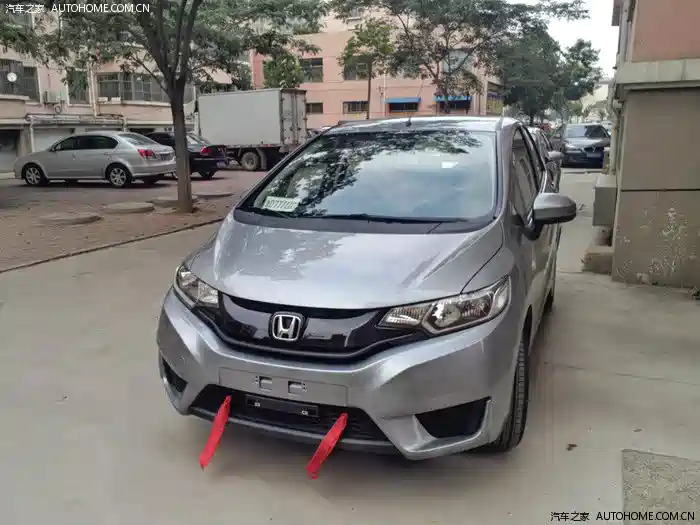

2014年入手的三代飞度正好10岁,除了定期更换机油,就是刹车油、刹车盘等一些配件,十年没给添过堵心事,因此对广本的三飞质量非常满意。搜到刚买车时的照片,现在看依然觉得很帅,哈哈。
