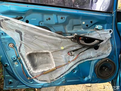

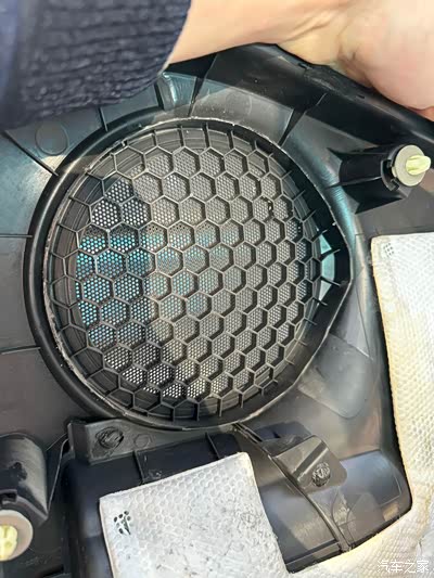

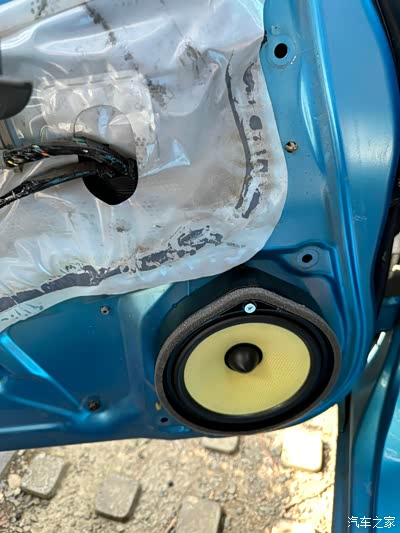

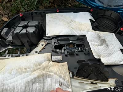

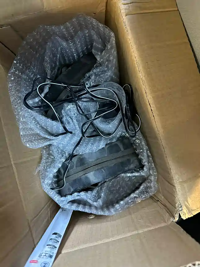

门板有之前更换限位链接的经验拆卸起来已轻车熟路,音响是本田通用同规格6.5寸的喇叭所以换起来没问题,需注意黄盆喇叭比原厂纸皮黑喇叭要厚一些需要削短一些门塑料饰板上喇叭口装饰柱不然门板是扣不住的,其他全部原装位卡进螺丝拧紧完事儿,效果看视频,比原来好一点还是需要和高音喇叭搭配使用效果最佳~原车的拆下收好以备不时之需(卖车换回去)

这喇叭(冠道原车的)我的飞度也在用,感觉一般般!

单换效果一般,门要做隔音形成箱体才达到音响效果。

在加一对分频器,一对高音,效果才能出来

原厂CD换黄盆就是钱往水里扔。求个心理安慰
