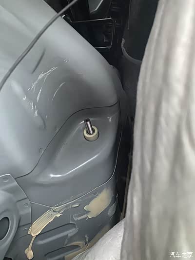

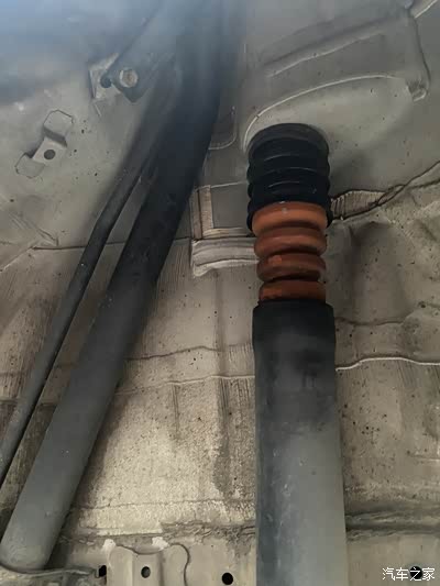

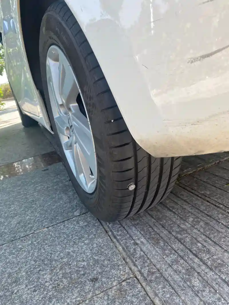

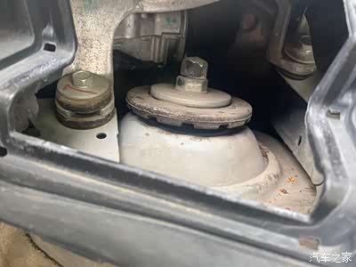

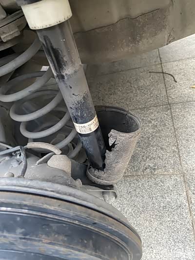

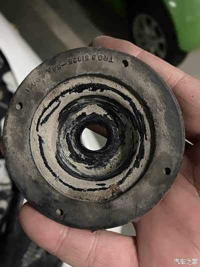

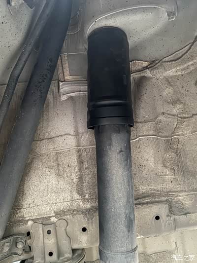

前几天下班发现后轮扎了根钉子去轮胎店补胎,发现后减震的防尘套老化开裂掉下来了。于是上论坛搜了一下,也是有好多车友有这样的情况,换了就行。还有前避震上的回弹限位器缝隙也是很大了,过减速带就有异响,干脆一并换了吧。 换完限位器过减速带无异响,方向盘可以感觉到路面细碎的反馈,方向盘回正变快了。。。

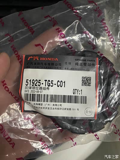

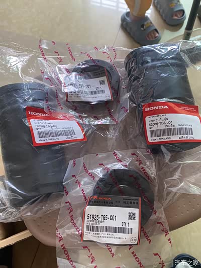

配件到货,

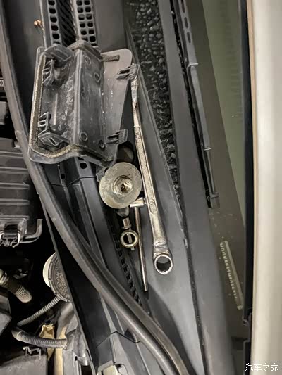

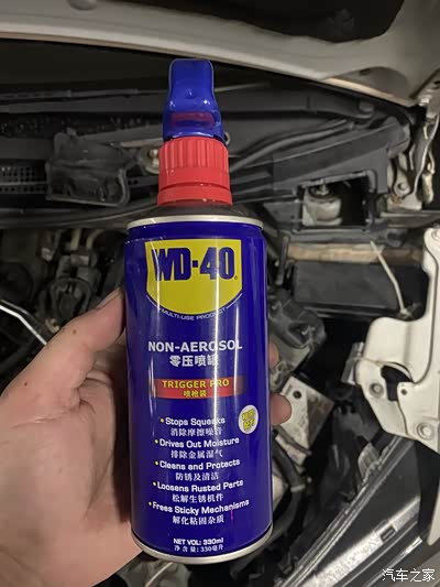

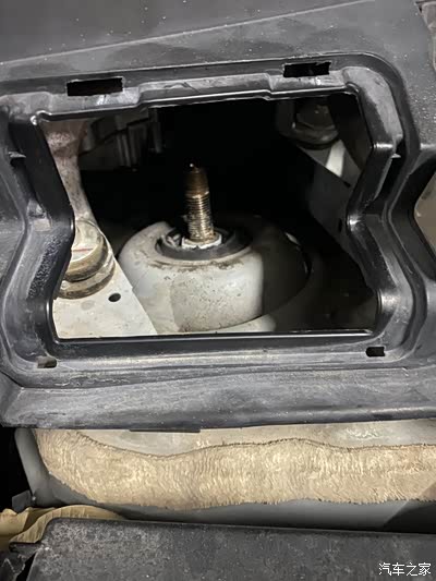

拧螺丝之前喷点WD40润滑一下,丝杆上有锈估计拧。。

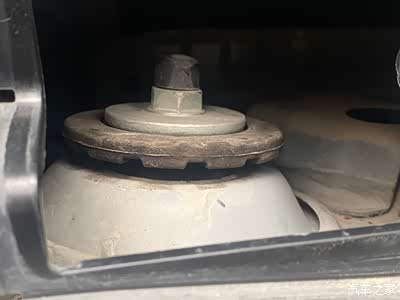

前面限位器螺丝17的,还有内六角配合,忘记内六角多大的了。。

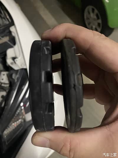

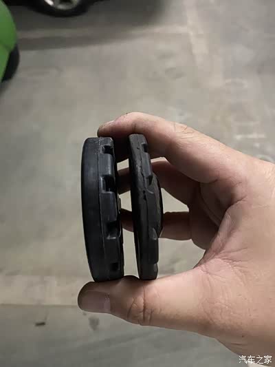

新旧对比。
新旧对比

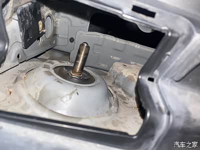

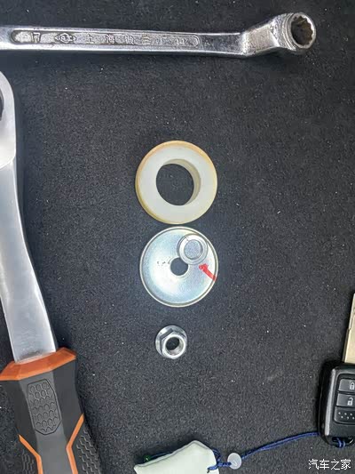

后减震螺丝14,注意垫片不要搞丢了。。

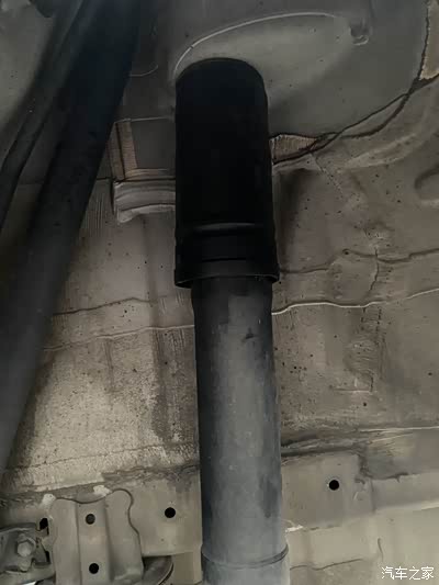

抓住上面黑色部分用力往下一拉,

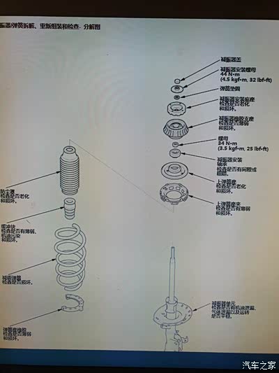

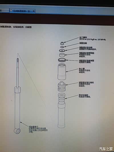

后减震分解图
前减震分解图
