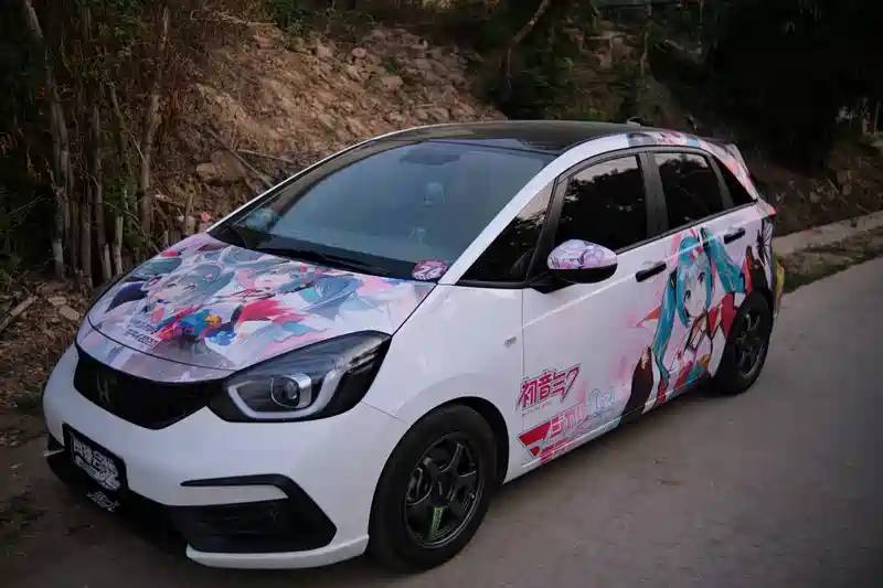

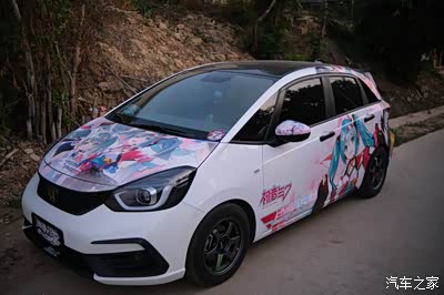

前两天刚把车换了一版痛车拉花,然后一直有个念想,想做一台迷你版的,就开始了我的折腾之路,

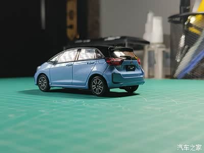

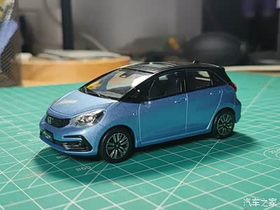

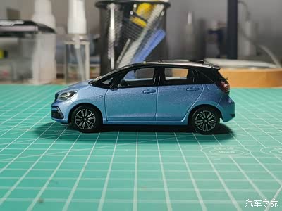

  做车模当然就是要先有一个车模呀,然后就找呀找,原本想买1:18的但是成本有点高,最后锁定在了官方的1:43那个

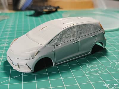

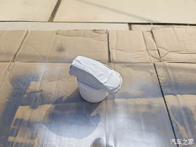

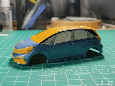

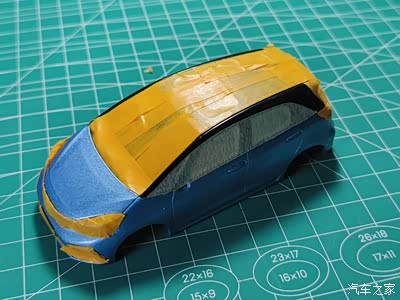

不得不说官方这个还是蛮好看的,而且做得很精致,就是买不到白色的,这样就只能自己改色了,我手上没有小的喷枪那些,所以就只能用自喷漆,但是这样也是要把车辆先遮盖好遮盖完就可以去喷漆了
由于是自喷漆,就没有喷笔那么的,细,刚好手里也就剩哑光白了,如果有珍珠白效果会好一点,然后,就可以把遮盖的纸掉撕下来了,
前杠细节比较多,也是尽量去遮盖了,效果貌似没那么完整,其他的就都还ok

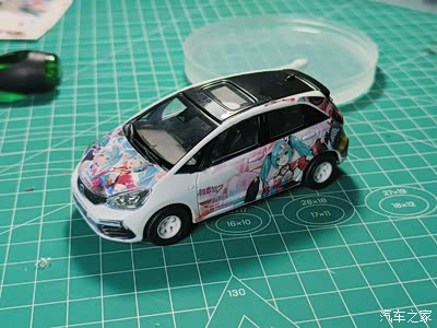

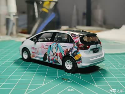

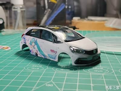

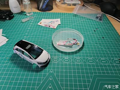

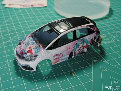

接下来就是可以上贴纸了,贴纸是定制的水贴纸,模型好像都用这种,难度也比较简单,只需要,先减出对应的形状,然后在用水浸湿,然后在把他转移到车上,最后用棉签把水赶出来就好了,第一次做这个边有一点翘,后面拿胶水给他粘回去了,

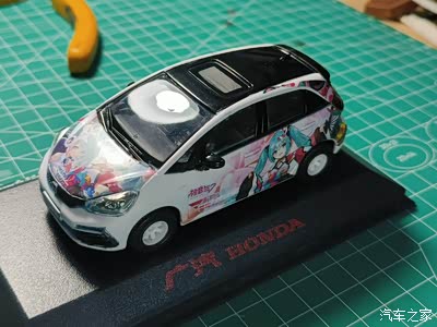

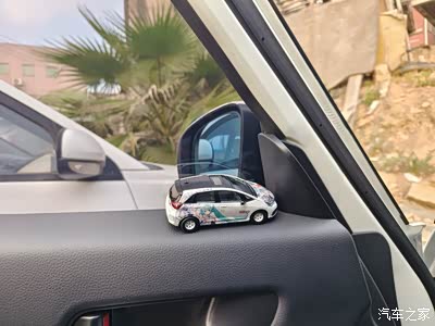

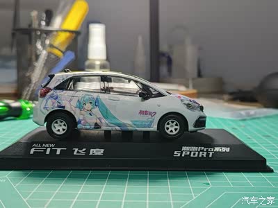

我也买了te37款式的轮毂,因为我车也是这个嘛,所以就也换了一个,然后把他改一下,装上去,这样就ok了在吧所有的东西复原,接下来就来欣赏一下成品的样子吧
