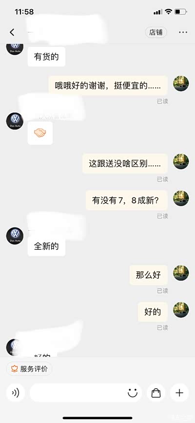

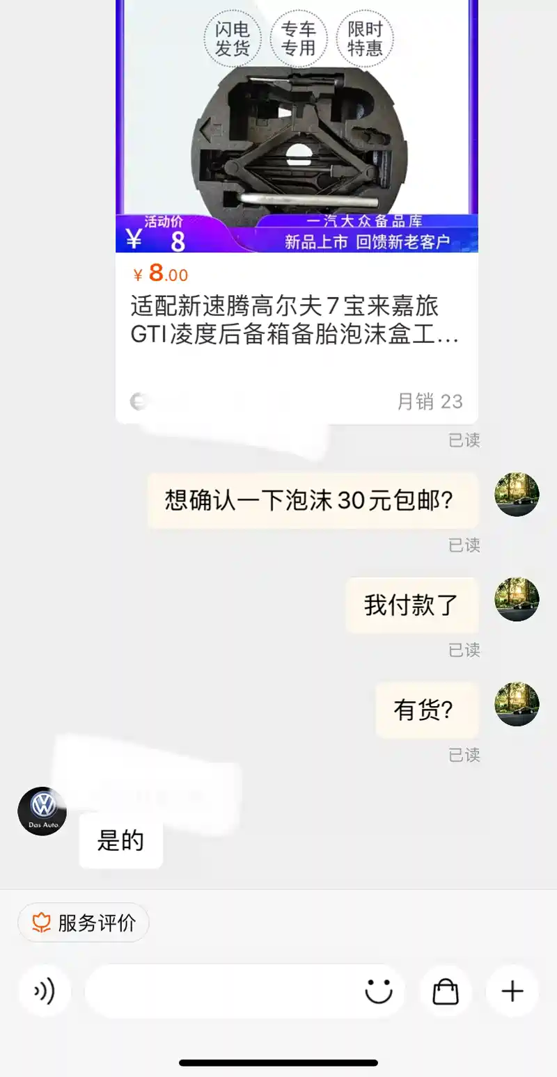

这中间有个插曲,我发现淘宝很多人脉,这个泡沫要卖到¥100,于是我就从闲鱼上去找,结果呢,有很多人都愿意50块钱包邮,可就对比型号的时候发现有一家淘宝卖30块钱,我感觉如获至宝一开始我还以为是二手的,谁知道卖家跟我说是全新的!顿时惊呆了!为了避嫌打广告,以下是打码

确认一下价格
付款后才问的成色,结果一问全新,太高兴了!

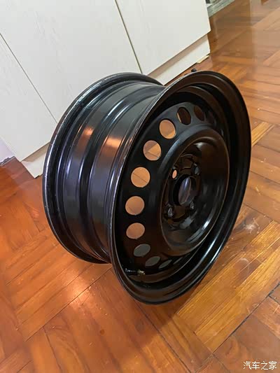

然后两三天到了,期间我在闲鱼淘了一个钢圈75块钱包邮,不便宜,但也不贵,附近买不到。实际价值估计也就30多40,快递费我看了下21
,买家承担。
成色还行,75包邮

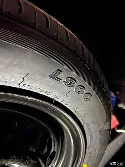

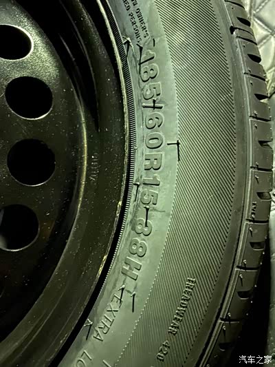

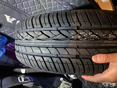

接下来就是买轮胎,某东有199包邮包安装的佳通和锦湖,杂牌的就不说了也要168左右,我本来就是打算买200一条的佳通185/60 R15的,发货需要三天左右,自营。
可是拖着拖着吧,明天有计划开长途去山里自驾游,就铁下心附近买算了,实体店本身也比较靠谱,那家店最便宜的是万通和玲珑,290块钱,最后买了玲珑,这个牌子广泛应用在五菱神车上,口碑极好,而且京东也得卖280,我都调查过,于是就一口答应了,让老包装好,然后带回家。
如图

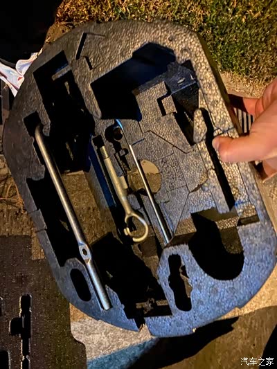

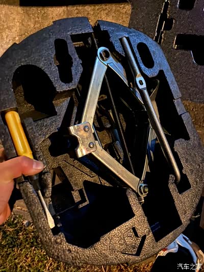

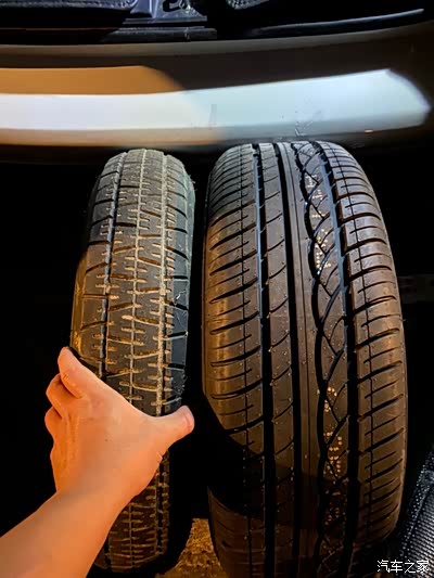

然后下一步回到家就是拆原来的泡沫,拆原来的胎
没有对比,就没有伤害

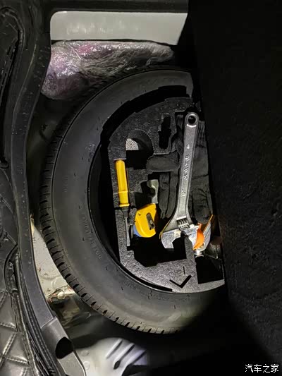

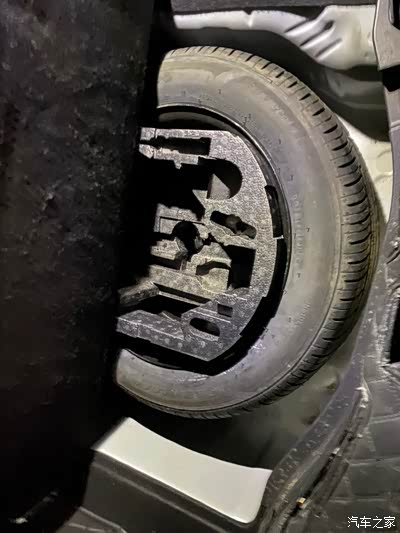

先试试位置,有点凸出,刀子割一下底部可以放得更深入

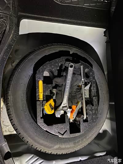

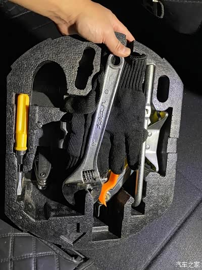

试试工具槽
最关键的千斤顶,和大众的不同,需要切割一丁点以容纳凸出的螺丝长轴,后来看图片才知道大众的千斤顶设计更巧妙,主要是螺丝的设计更方便收纳,本田的是向外逐步凸出。
一层一层堆叠,我自己的工具蛮多……

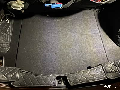

然后放进车里的效果
放进车里的效果2
能铺平,中间按下去能感觉到明显有支撑,非常受力
最后把搭电的线也扔进去
实测轮胎上下左右空间还有很多富裕,可以考虑后期做后备箱隔音的厚度需要
