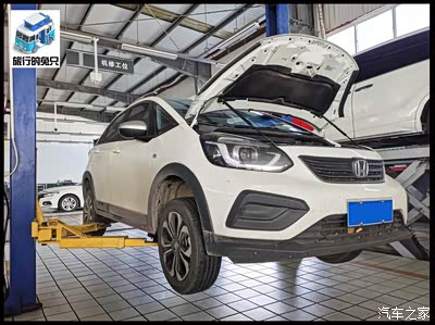

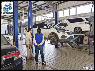

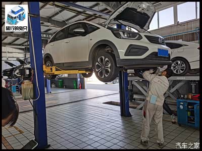

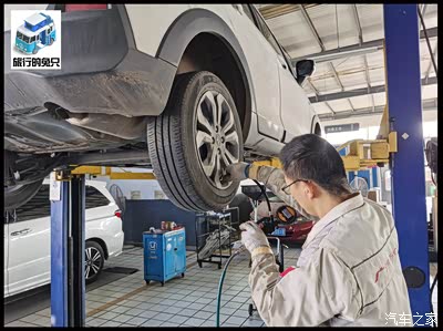

早上八点就来到4S,确定保养项目

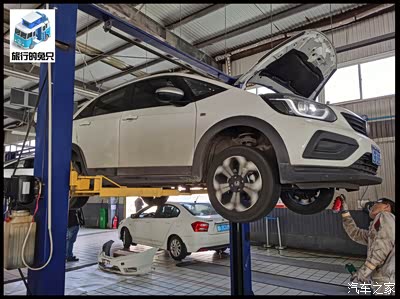

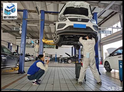

飞度开始抬起来,准备开始保养。可以看出前面防虫网挡住了很多落叶。
本人钦点的御用技师

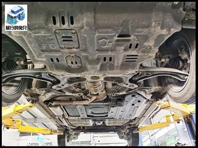

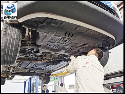

底盘护板为我挡住了不少刮擦
这回必须拆掉护板了,才能换变速箱油
我也正好抠抠小石子

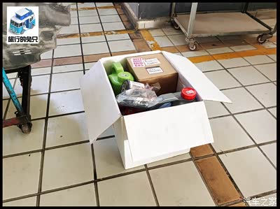

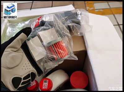

这一箱就是本次保养用的耗材
变速箱滤芯
也是个变速箱滤芯

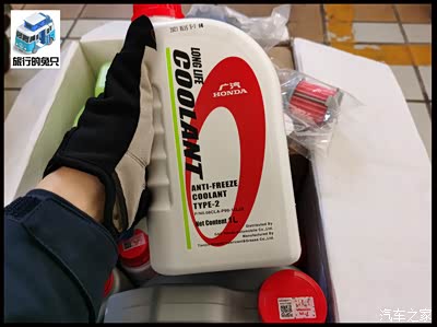

防冻液,这次防冻液面低于最低刻度了,需要补一点。

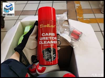

清洗节气门用的,还能洗别的东西

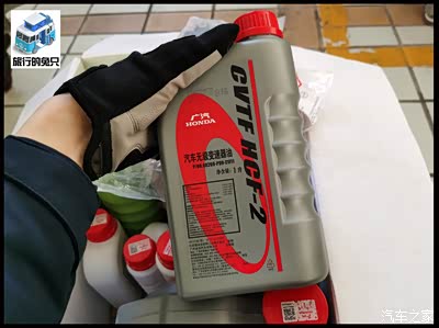

CVT变速箱油,技师说只能用重力换油法,不能用循环机

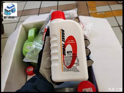

刹车油,一次用两瓶

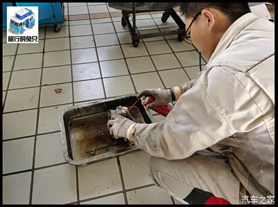

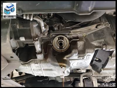

先把旧机油放掉

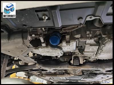

拿掉机油滤后的样子

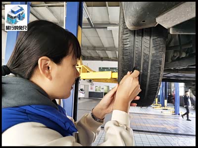

把机油放干净同时,检查一下胎压,打到2.5
新的机油滤装回去了

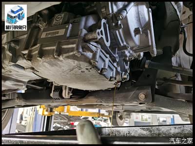

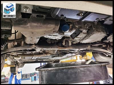

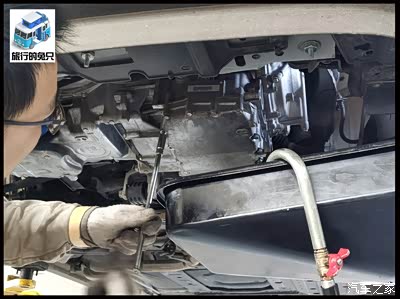

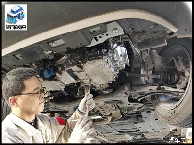

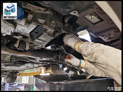

现在开始放掉变速箱油

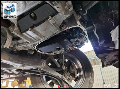

油底壳有13颗螺丝

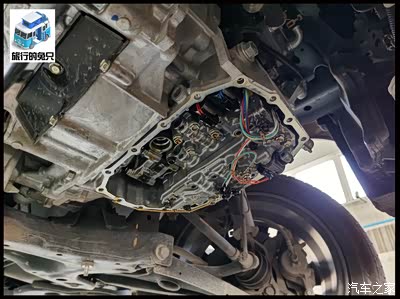

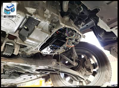

拆掉油底壳后是这个模样,里面还有电线
 人在做,我在看
现在要拆掉黑色的变速箱油滤
油滤拆掉后是这样子
现在装上新的油滤

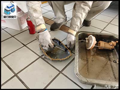

 现在给油底壳上的两块磁铁拆下来,要进行清洗
放油螺丝也有磁性,跟两块磁铁一起吸附变速箱油中的铁屑
现在把油底壳装回去

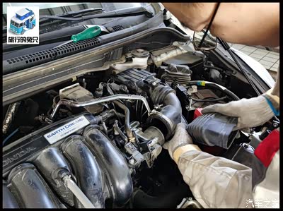

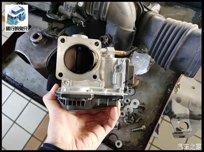

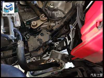

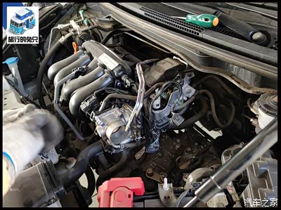

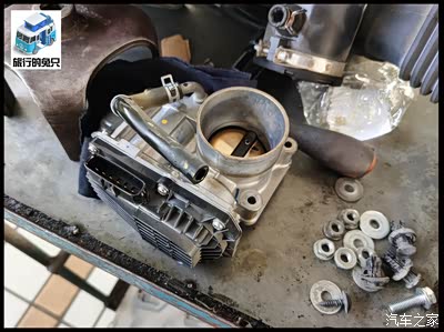

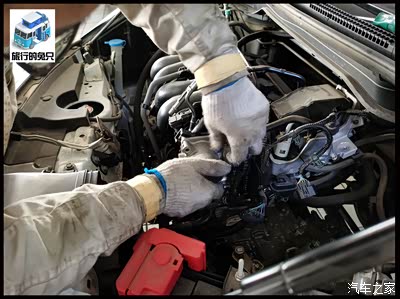

现在开始拆掉空滤,为了取下节气门
节气门已经露出来
节气门已拆下
节气门挺黑了,不过5万公里再洗也可以

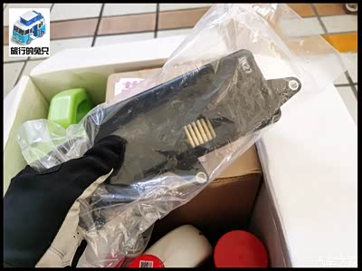

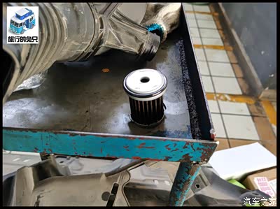

变速箱的另一个滤芯在这里取出
这么小的一个

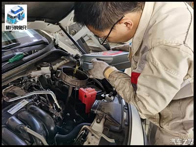

两个变速箱滤芯都安装好后,现在开始倒入变速箱油,一共需要5L
4L变速箱油倒完了后再倒一瓶1L装的

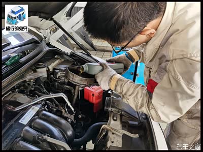

变速箱油倒完了再开始倒机油

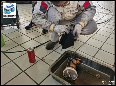

 开始用化油器清洁剂清洗节气门

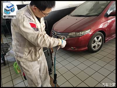

用布擦干净
再用高压气枪吹干净
节气门安装回去
空滤安装回去

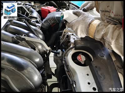

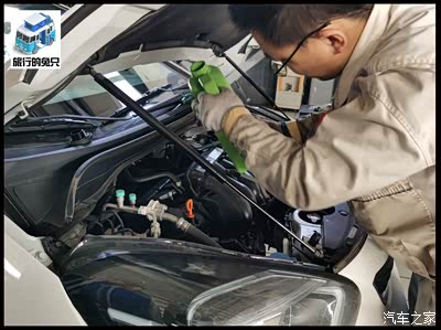

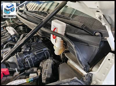

倒入防冻液,防冻液属于消耗品,要隔几个月检查一下

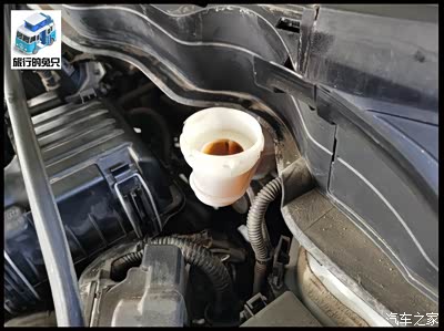

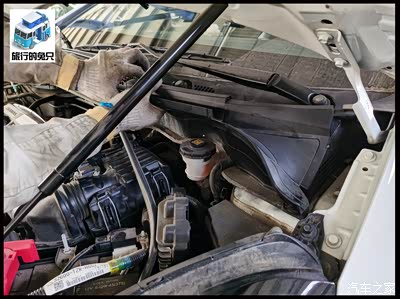

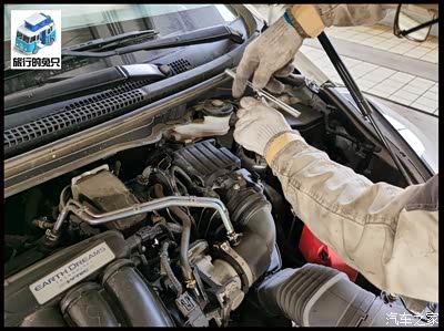

开始换刹车油,先把雨刮下面的塑料件拆下
 打开刹车油壶盖
把刹车油吸干
刹车油瓶正好能卡在这个地方

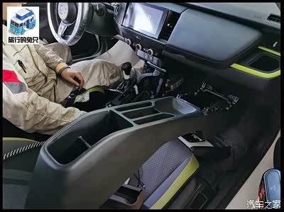

下面开始拆变速箱这一块大面板
拆下来后放在一边

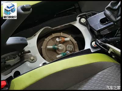

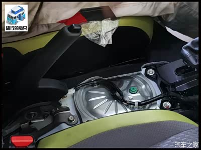

 露出汽油滤上面的盖子

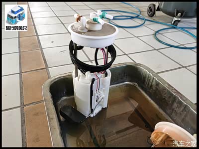

汽油滤的真身

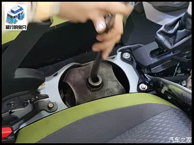

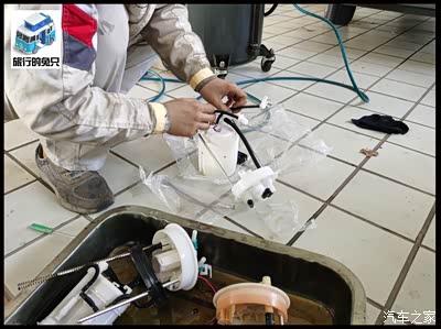

用专用的扳手将其取出来
需要小心操作,防止汽油滤中残留的汽油滴嗒下来

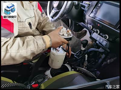

完整的汽油滤,看起来还好,但滤芯在里面,看不到滤芯真实情况

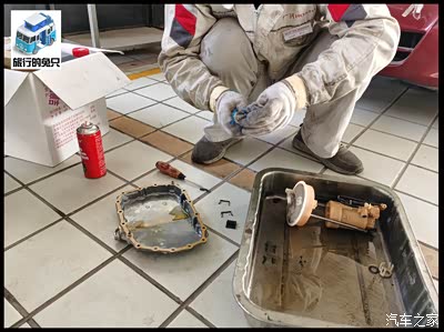

需要把拿过来的新散件组装成一个新的汽油滤,部分零件还要从旧汽油滤上拿来用
 汽油就这样暴露在空气中,有点怕怕
新的汽油滤很快组装好了,再放回油箱里去

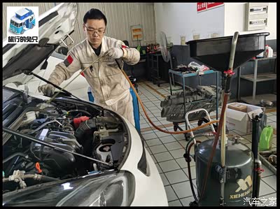

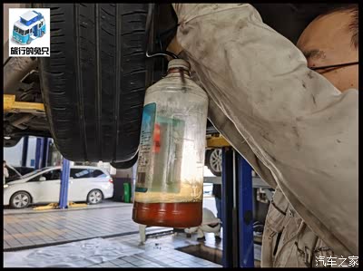

车车再次举升,这次是要换刹车油,先拧开放油螺丝
挂上集油瓶

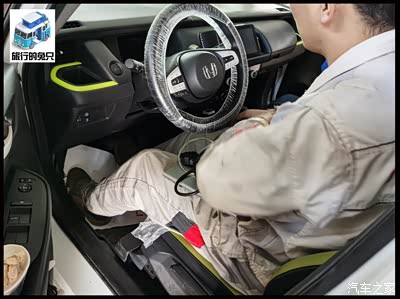

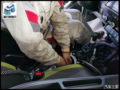

喊售后小哥过来在车里按口令踩刹车,排空刹车管里的气体,每个轮子重复一遍

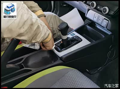

 刹车油更换完毕了,车里的销售小哥踩下油门让发动机运行一会

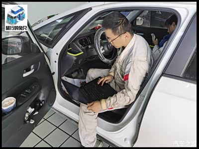

由于拆洗过节气门,需要连上电脑对节气门进行复位

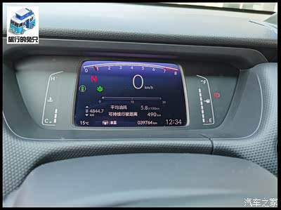

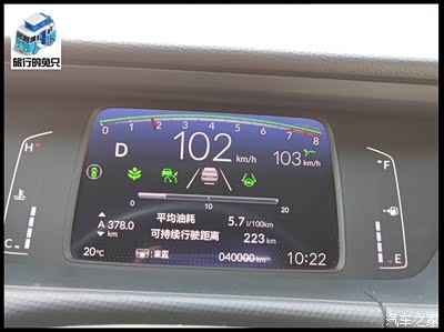

 保养完毕,里程B准备清零,从上次保养到现在跑了4844公里,平均油耗5.8,还算满意
四代飞度兢兢业业陪伴我四万公里,对这台伙计满意度100%,省油好开,空间巨大,保养便宜简单,配件质量靠谱,还拥有L2级驾驶辅助
整整四万公里,从2020年10月购入,到现在一年了

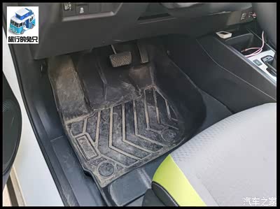

还加装了TPE脚垫和后备箱垫,耐磨好擦

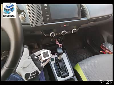

天冷了,开车戴个骑行手套,暖和又防滑。随车带个某米温湿度计

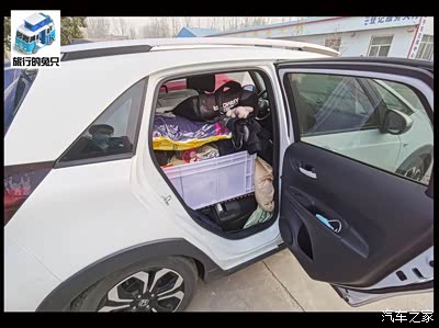

后备箱永远都是满满的

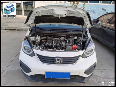

发动机舱改装了两根液压杆,很好用

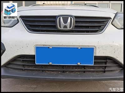

前脸安装了上下两块防虫网,为我挡住了无数垃圾
