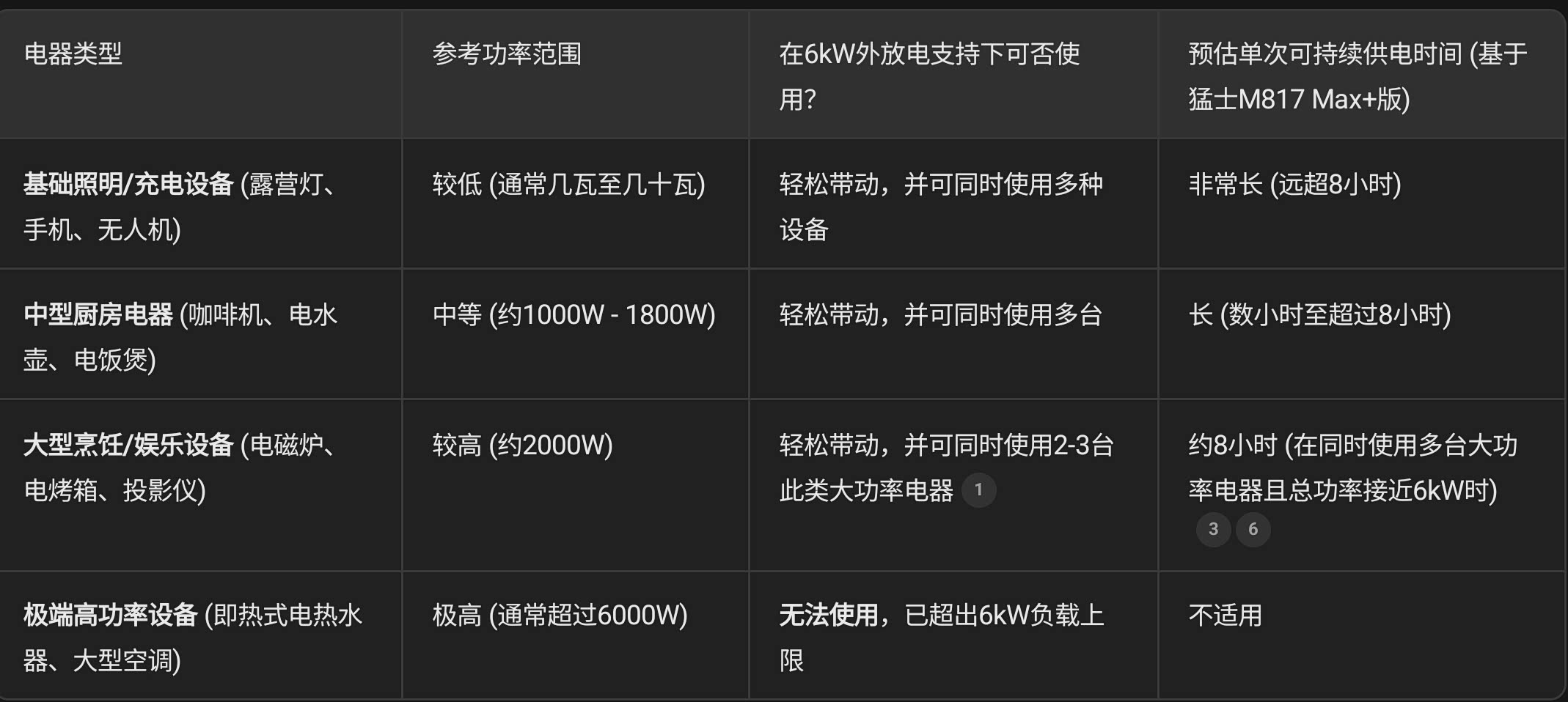

猛士M817的6kW外放电功能相当于把一个移动的户外能源站带到了露营地,极大地提升了露营的便捷性和品质。下面这个表格汇总了常见露营电器的工作功率和预估续航时间,方便你快速了解。
🔌 理解6kW外放电能力
“6kW”指的是外放电功能的最大输出功率。只要所有同时使用的电器总功率不超过6000瓦,就都可以正常工作。这意味着你可以组合使用多种设备,例如,用一个2000W的电磁炉炒菜,一个1500W的咖啡机煮咖啡,再同时为一个300W的投影仪供电,总功率为3800W,完全在车辆能力范围内。
车辆在驻车发电状态下,拥有最高25kW的发电能力,可以高效地为电池补电,从而支持外放电持续进行。这就保证了即使长时间使用电器,也不必担心电量快速耗尽。
🔋 估算续航时间
续航时间主要取决于车辆的动力电池电量以及是否启动发动机进行发电补能。
纯电池供电:以猛士M817 Max+版为例,它配备了50.4kWh的电池。如果仅靠电池供电,在总功率为3kW的中度使用场景下,理论上可持续供电约16.8小时(50.4kWh ÷ 3kW)。若以最大6kW功率运行,理论供电时间约为8.4小时。
发动机介入补能:车辆在油电充足状态下,其25kW的驻车发电能力可以显著延长用电时间。在露营时,可以规划在用餐等高功率用电时段启动发动机,快速为电池补电,从而实现更长时间的电力供应。
