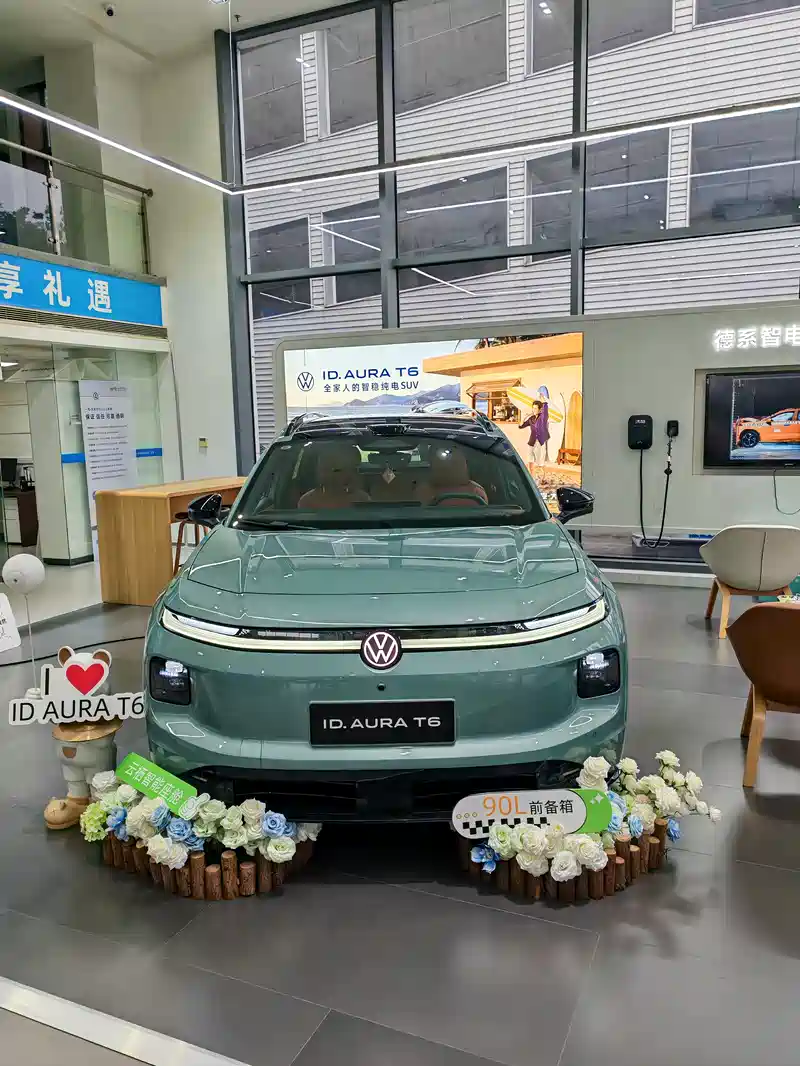

中规中矩的电车外观,非常大众非常中庸
最近忙着和大众安徽维权,好久没更了,今天出去吃饭正好路过一汽大众的门店,就进去拍一下刚上市没太久的T6吧,虽然大众标的车安全和防锈普遍都是一个水平,不会有太多“惊喜”。
