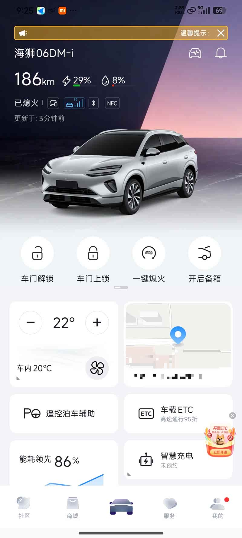

车才刚买出来,开回家的路上就感觉方向跑偏。要保持车道行驶必须一直微调方向。把方向盘把正,车辆就往左偏出车道!比亚迪啊,支持国产真不容易。它首先是辆车。车是来驾驶的,这方面都做不合格,其他东西再领先有用吗!?这就是严重的品控问题!加了图片,省的有人说我黑!到现在扔没有彻底解决,去了4s调了好几次,行驶中跑偏问题好了很多,但是仍然没有彻底解决!现在主要问题是刹车时方向盘会偏,车身也跟着偏,一开始往左偏,师傅给对调了下前面两个轮,现在一刹车开始往右偏了,我怀疑是轮毂或者轮胎的问题,4s店师傅说让再开开,右偏的严重了再去店里,然后他上报给厂家,他也不知道哪出了问题!哎,心累!
