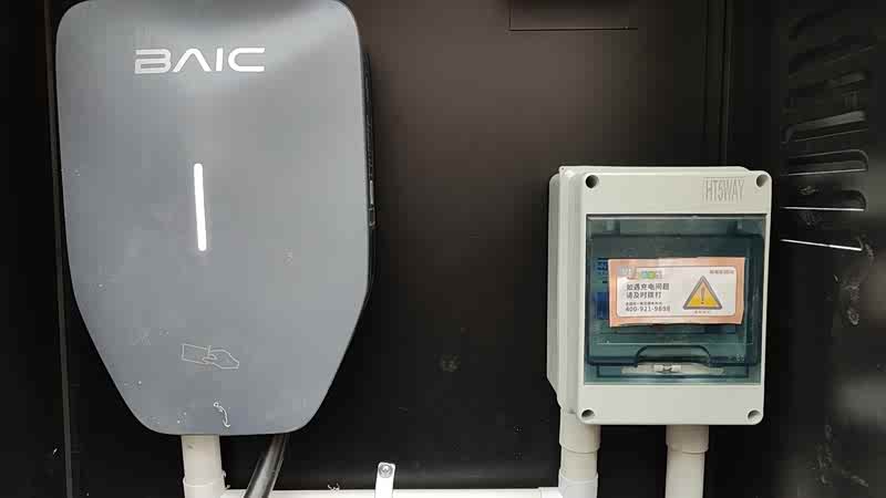

提车一个月后才安装的充电桩,有没有比我更久的,先说流程吧。在极狐app上预约后,会有当地合作商联系,拉进一个十多人的群,流程似的确认信息和给发一个Pdf版的增项报价。接下来会有安装的师傅给打电话联系,然后确定安装地点,约时间看安装环境和确定安装时间。
我和师傅约得是1月17日,不好意思,天公不作美,周末下了两天大雪,推迟到了1月24日,在1月24日早晨联系安装师傅,竟然和我说他有事安装不了,要25号安装。很生气,但是也没办法,打了一圈电话,协调换安装师傅,没换了
,那只能等第二天了。第二天跟着师傅冻了半天,终于安装好了,但是感觉安装的很糙,主打一个完成任务。全程都是师傅自己一个人安装,我感觉我看了一遍我也会了,
,除了接电那块内容哈
总计花费520元,看来天下没有免费的午餐,总的来点增项,不然充电桩产业链不就不能健康发展了嘛,增项在安装之前我都能想的到,只要不是太过分,可以!这个社会免费的东西太贵,没办法
避坑指南来了:
1,购车送的是充电桩是权益,一年内有效,后面能不能延期不清楚。不是充电桩+电缆+大包。所以增项免不了,当然可能有免的哈
2,如果不安装,只能给你充电桩,20米的电缆不给,也就是说你想要自己安装只给你个充电桩,得自己买电缆线。权益里面的电缆线是6平方的三根线铜线,所以大家自己买电缆线的话就买6平方的就行,其实铝线的应该也没啥事!
3,电缆线外面的pvc管太薄太廉价了,要求高的话,自己买就行,不用他的,线卡子和弯头如果自己买的话,要多买点。
4,电表要单独的,我直接去物业问的直接让物业给推荐的购买的,物业给安装的,电表+外保护壳+电卡共计280元,我们电是物业自己的,不是国家电网售卖,哈哈,神奇吧?电表是物业两个师傅免费给安装的,出于人情世故😄,一人两盒烟共计100元,物业电柜到电表的10平方(还是9平方,忘记了)的铜线,一米9元,20米共计180元。
5,主要是申请国家电网的电表,怕物业中间各种潜规则,所以就直接安装的物业推荐的,一度电0.75元,没有任何高低谷峰,坑,太TN的坑。
6,安装这个充电桩之前没有想好。这个车主要是市内通勤,半个月充一次电,有没有充电桩其实不太重要,我们可以飞线,用之前给老年代步车的220V的搭配和随车充其实也行,就不用花以上那一千多了,一千多的充多少电啊,一年两年的都够了。而且这个家庭电是5毛多的便宜一半。格局有点小了,所以大家在安装之前一定要想好,是否值得安装。
7,接地线,可以自己找电工或者物业安装,就从自己的电表接地到物业的配电柜的接地排就行。不然就得买安装师傅他们的,150一条,我之前不知道,所以这150我花了。
再次奉劝各位安装充电桩之前一定要深思,是否值得安装,如果接电方便随车充其实挺好的!还有那种外放+充电一体的
