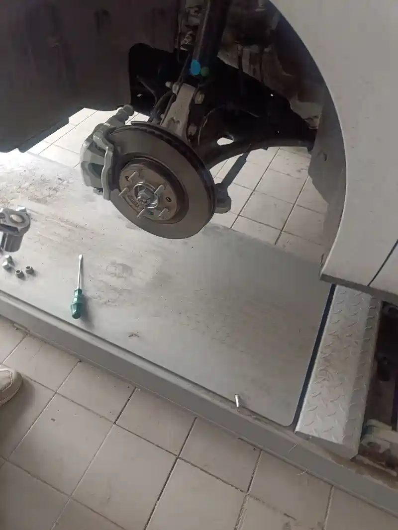

现在用车已经3个多月了,车子在1000多不到2000公里的时候刹车开始异响,之后越来越厉害,动静越来越大,就在车子快要刹停前,车速在2-3km/h的时候,车轮出现刺耳的口哨声,天冷的时候比较突出,主要时间段是早晨起来开走的时候,还有停车刹车的时候尤为明显(天暖和了就好点就没大有声音)。
现在天冷,只要用车就会出现这个问题,实在忍不了就联系了厂家客服,客服建议到4s店检查,接着4s店工作人员和我取得联系,让我抽空去看看具体情况,前天去了极狐售后人员直接拍了现场视频,告诉我说这是通病,基本上25年买的车都有这个毛病,现场开车试了试,果然是有异响,拍视频带车架号留下证据(反馈厂家给提供配件),然后安排师傅给更换了刹车片,前轮2个总共4片都给换了,前后1个小时不到更换完毕。我今天看了下行驶了将近200公里,目前为止没有之前那种异响的情况了。
售后人员的服务态度还是很好的,新上市的车子有小毛病在所难免,关键还是要看售后服务,把售后做好了把口碑做好了,销量自然就上去了。
最后总结一下,这次更换刹车片,厂家是免费更换所以费用为0,工时费0,时间在2小时左右,要是自己拍好了视频大概1小时不到就能完工,所以建议需要更换的小伙伴提前把视频拍好,可以节约时间。
