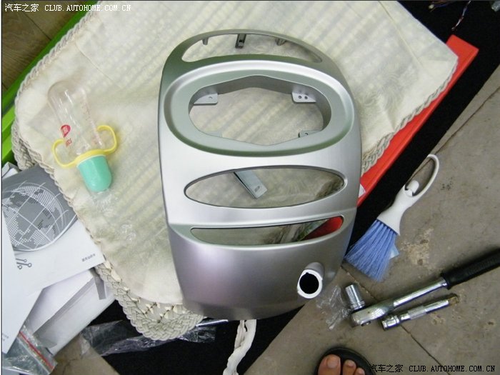

先上张收到的面板
颜色和先前在网上看过的一样,是深色的!

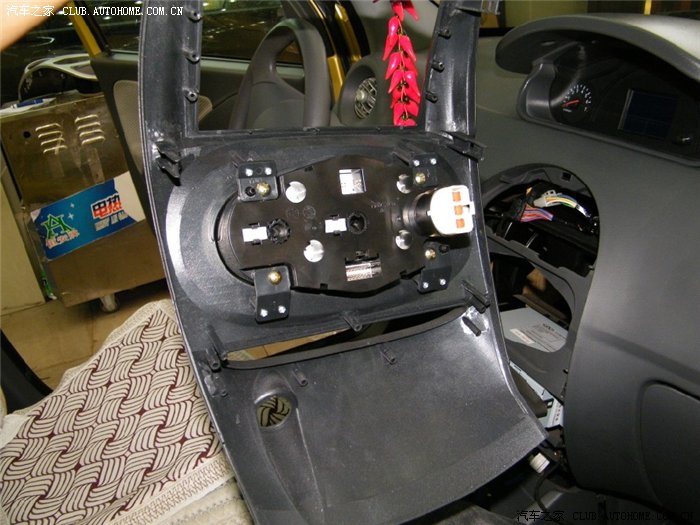

面板拿下来后,里面的布局

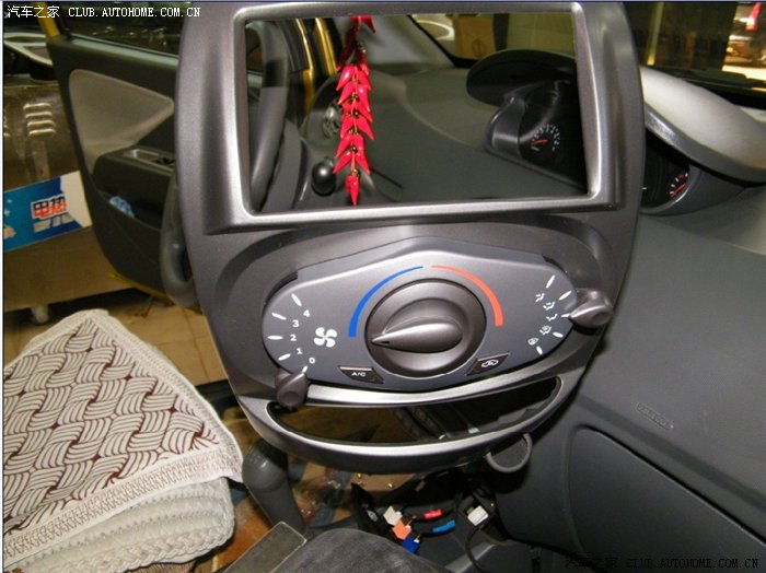

先拆下,下排控制键

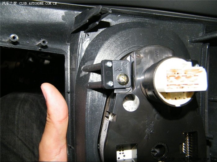

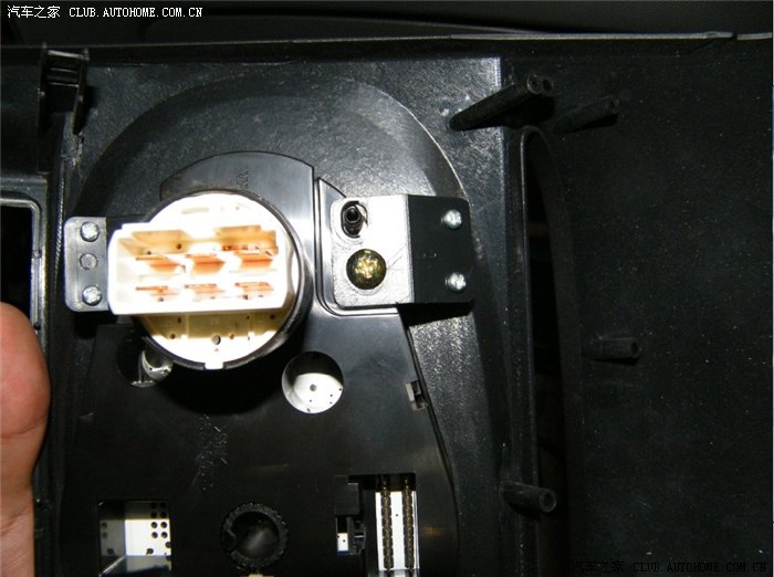

接着拆下空调控制面板,新面板和原车面板有所不同,所以新面板为了能固定住空调控制面板,特别设计了四个固定压块如下面四图!
装好后的效果

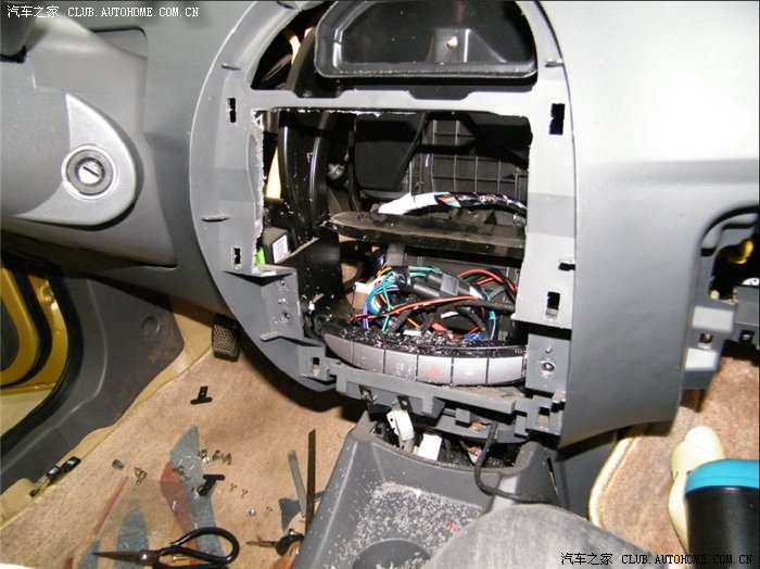

线找完之后就该安装了!原车安装DVD的位置原来是空调控制的位置,DVD是放不进去的,所以要对它进行切割!
本来以为这样应该可以了,结果发现下面这条杠杠会低住空调控制面板,没办法,只好把它切掉

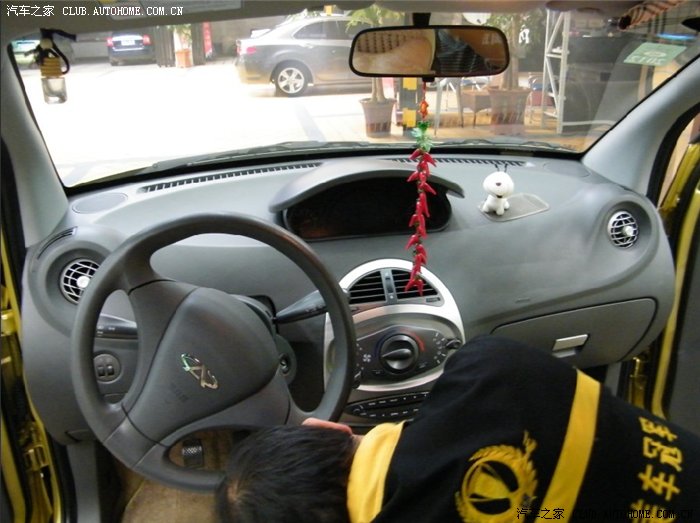

看看装完的面板效果:
和原车的比较一下!

本以为,可以大功告成了,哈哈,问题又来了!发现怎么也装不上!这时才发现原来有个地方抵住了!
就是这条铁皮,后来用钳子把它拧了翻下去点才抵不到!
还有最下面这里也抵住了下排控制键,不得以也把它切了!

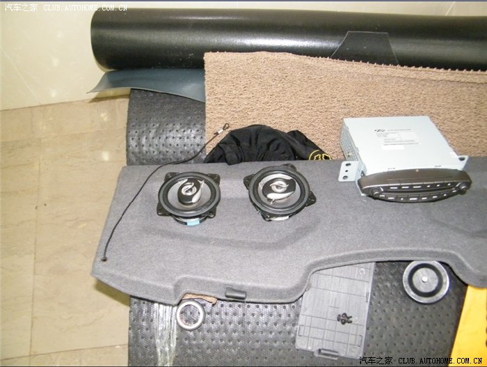

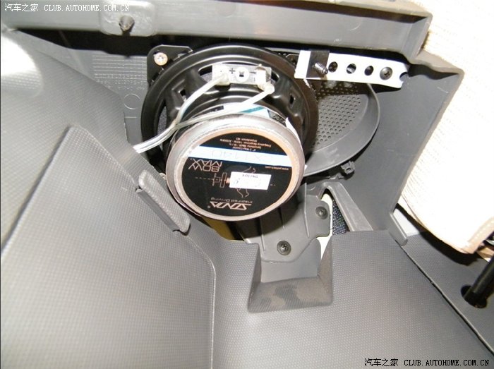

买机子送的两只4寸同轴喇叭,虽然不怎么好,但凑合着用吧!

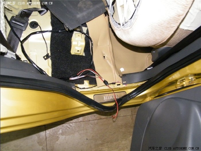

首先是布线!
接着是装喇叭,由于后面原车留的是4*6寸的位置,4寸的喇叭太短,只能就一边上两颗螺丝,然后师傅找了一块铁皮给固定了一边!
后面加装了两只喇叭,虽然喇叭不怎么样,但是效果确实是天翻地履的变化!

总算是全部装完,用时4个多小时,真是辛苦啊!
让我们来看看效果!
