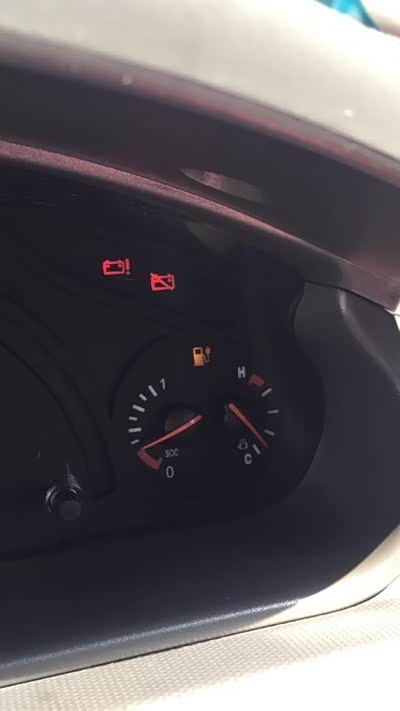

我的EV是2017年4月2日在安徽芜湖天华汽贸购买的二手车,当天正好清明节,高速免费,于是乎便和我一朋友驱车四百多公里来到芜湖。(事先在网上看到芜湖天华汽贸有两台EV,与店里老板联系好后才来的),到店后看车,验车,试车3公里左右,都没有问题。2014年1月车,才行驶8000公里左右,车辆8成新,外观内饰都挺好,汽贸老板说是租赁公司的车,被他们靠关系买下的。我看车辆不错,故和我朋友交了两千定金,将车定下,待假期过后提档发车!假期后5天两台小车用板车发到了我这,前两天没怎么开,之后开了50公里左右,我这台车便出现问题,车辆行驶中突然断电,失去动力,靠边后任然无法启动,试了几次后短暂启动,又断电,仪表动力电池故障灯长亮,如图。联系安徽芜湖天华汽贸,老板说他们不知情,叫我联系奇瑞售后,我联系售后厂家400电话,让我到离我300公里外的南通维修电池。现在天华汽贸不认账,维修又在异地,来回需板车,痛苦啊,关键是是否又能维修好,求大家围观帮忙解决,感谢不敬!!!
动力电池故障灯

估计是小的铅酸电池没电了,bms无法工作,换块新电池吧。
aft8q5b3x 关禁闭 已屏蔽
而且,你的动力电池也快没电了

本来我也是这么认为的,毕竟3年的车了,小电瓶坏了也正常,但是更换小电瓶后,还是同样的经常熄火,难启动,现在完全启动不了。现在确定是动力电池的问题了

动力电池充满电后,还是启动不了

那就难办了,打奇瑞400电话吧
