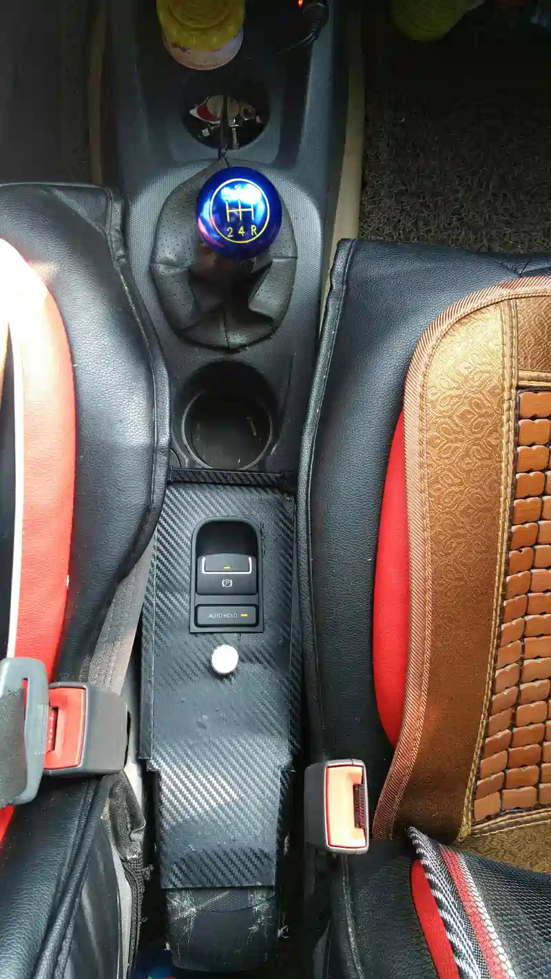

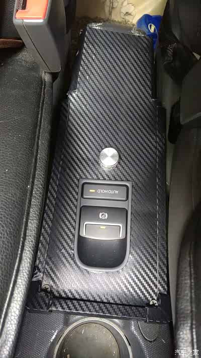

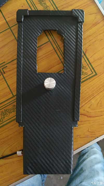

贴了碳纤维好看多了
完成后的样子
全貌
这张也是

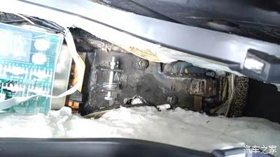

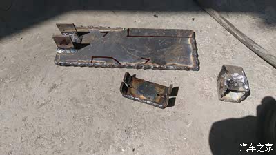

这是加工的底座,划线的地方割掉,箭头的地方钻孔
这是底座装好的样子,用原手刹拉杆底座的螺丝孔固定。

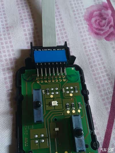

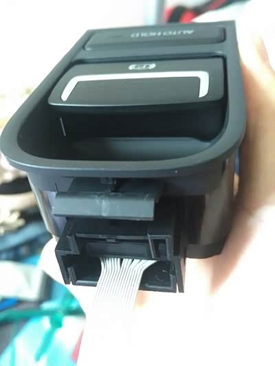

这是途观电子手刹开关,用电脑的IDE插头和排线刚好合适。

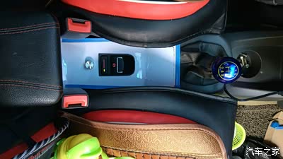

装好线后的样子

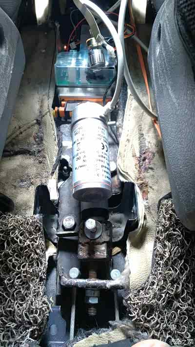

整套装好后的样子。

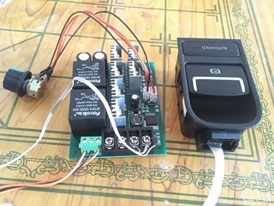

控制模块和开关接好后的样子

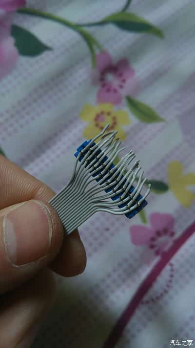

用到16根线就行了,其实只有八根有用。

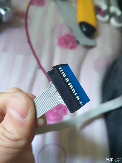

这是IDE排线和插头,自己改了下
