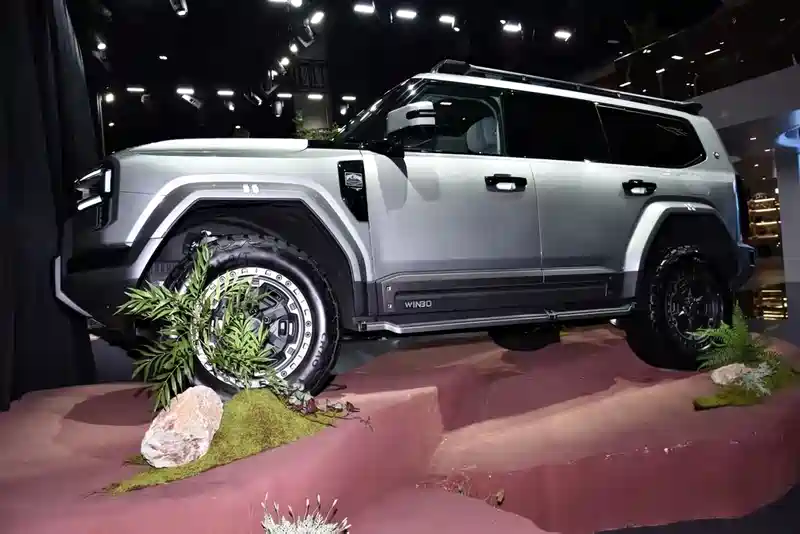

最近纵横G700摩押版上市后,有人纠结它跟顶火鸣镝版到底选哪个,价差好几万,但都是官改。结合配置和定位说说我的真实看法,帮大伙理清楚。
先给结论:核心越野硬件两台车基本一样,差别主要在外观风格、细节配置和价格,按自己审美和预算选就行,不用太纠结。
先说价格,这是最直观的区别。摩押版限时权益价36.99万,顶火鸣镝版要40万左右,差了小3万。摩押版是东箭科技联合开发的官改,顶火版是跟国内顶火改装厂联名的,品牌溢价不一样。说实话,单论性价比,摩押版更香,同样的底盘升高、氮气减震、加宽轮距,便宜几万块,对实用派来说很划算。
然后说外观风格,这是两台车最大的分水岭。顶火版外观是真张扬,锋芒前脸、全套宽体套件、金属前后杠,停在路边回头率爆表,属于那种玩越野吸睛的风格,适合喜欢展示、享受被关注的兄弟。摩押版就内敛多了,黑武士调性,前杠加宽但不夸张,整体低调又有个性,日常开着不扎眼,去单位、逛商圈也不违和。
再看越野硬件,两台车核心三大件是真差不多:都是底盘升高2寸多、轮距加宽94mm、科曼8挡可调氮气减震,过交叉轴、爬岩石的支撑性和韧性都够强,高速和沙地稳定性也都因为加宽轮距提升明显。细节上有点差异:顶火版配的是百路驰K03全地形胎,巴哈赛事同款,轮胎规格更高;摩押版是295/60R20的AT胎,也够用但品牌规格稍逊。顶火版有专属改装机盖,散热更好;摩押版多了车门饰板和更大的车顶示宽灯,精致度略高一点。
还有个很实际的点:两台都是原厂官改,合法上牌、不脱保、年检不用拆,这比自己后期改装省心太多了。自己改车的兄弟都懂,配件真假难辨、工时费贵、改完怕脱保、年检还得复原,官改直接一步到位,提车就能去穿越。
当然也说两句实在的:不管哪台,车身高了、轮距宽了,市区下地库、窄路会车、老小区停车都得更小心,比普通版费劲;AT胎胎噪大,高速风噪也明显,纯市区代步的话舒适性不如普通版。还有顶火版那套外观,看久了容易审美疲劳,而且改装件剐蹭了维修成本不低。
个人建议:预算有限、喜欢低调实用、主打长途穿越的,摩押版性价比更高;颜值控、就喜欢那股张扬劲儿、不差那几万的,直接上顶火,外观确实帅。
