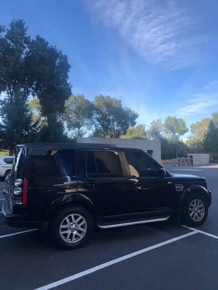

    买了发5的车友,或多或少都有一颗想去越野的心!今天给大家分享一下路虎安装20寸AT胎及18寸发4轮毂的AT胎!
   首先介绍18寸路虎发现4轮毂安装发现5!轮胎尺寸265-60-18倍耐力ATR,轮毂18x8J,ET53!
选择这个款式!
发现4卡钳小点,可以过!
发现5装上,安装法兰盘,擦支臂!
卡钳刚刚可以过!前提是17款小卡钳!
前面加装25MM法兰,装上刚刚好!所以告诉大家17款可以装18寸轮毂!最佳数据18X8.5J,ET30-35!
