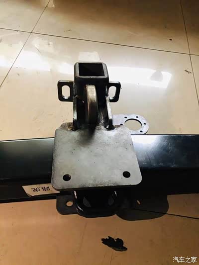

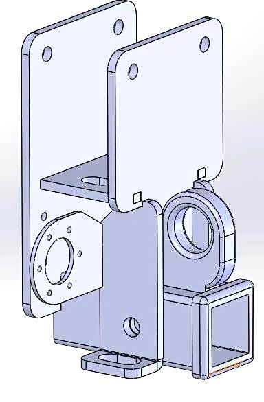

     本次借鉴了鲁班大师工艺,采用了榫卯结构!部分材料再次加厚,方口一次成型!而且将运用喷塑艺!下面请各位车友看图
这个是二代模型图!

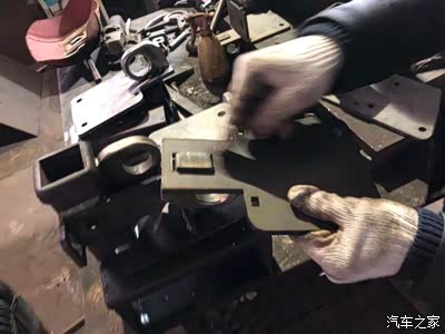

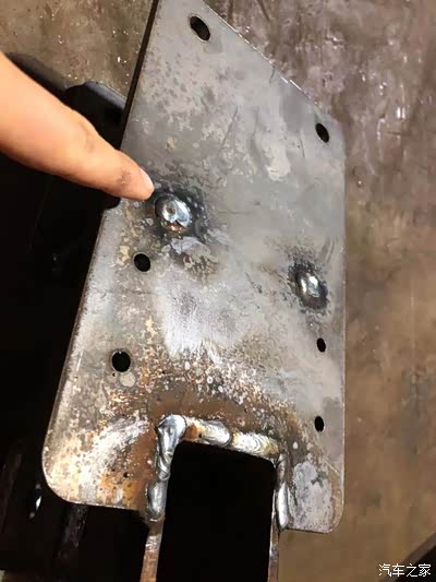

这个就是榫卯工艺!借鉴鲁班大师技术
将这个樸入进去!再点焊固定

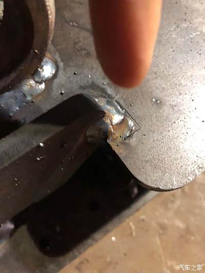

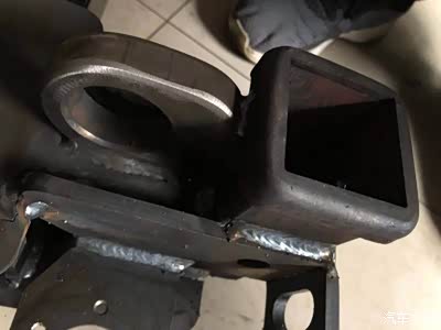

全满焊!很多车友喜欢用这个圈挂救援绳,所以我将这个拖车圈已加厚到20个厚!

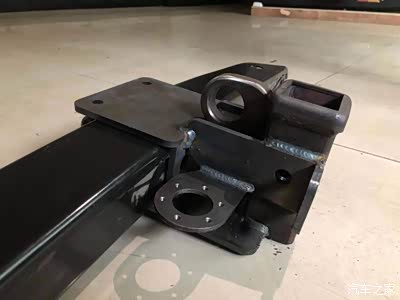

结构不变!保留原厂的防撞吸能区!
漂亮吧!又花了几天时间弄
最后请欣赏香格里拉雪景!祝各位发现5车友2020年发!发!发!
焊工是不是非常漂亮

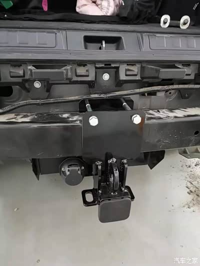

这个是第一代!
一代上车效果图!二代还没安装,位置相同!
