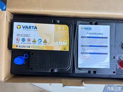

最近网上DCDC问题吵的心里慌慌的,马上假期临近,准备出远门,心中不免忐忑,为了防患于未然,提前未雨绸缪,把影响DCDC的主要问题解决了,这个问题频发的主要原因就是,12V的行车电瓶馈电,48V轻混电池给其充电时,由于电瓶馈电老化电阻大,造成DCDC模块被高压击穿造成的。我的电瓶已经用了4年了,最近只要三天不开,就会出现馈电提醒,频繁提示启动车辆充电,网上大神都说这个是前兆,一个DCDC模块要好几千,关键还没货,不能因小失大,马上联系当地的瓦尔塔经销商,换一块原装电池!
发现5换电瓶,断电需要电脑匹配,老板有经验直接接了应急电瓶,防止断电,这样就免了后续的麻烦
AGM H8新款瓦尔塔,和原装略微有点不同,不知道是不是原装进口的?
因为车辆加装了行车快充,安装更换稍微有点难度,但是老板还是熟练进行了更换,更换后,一切正常,OK!
