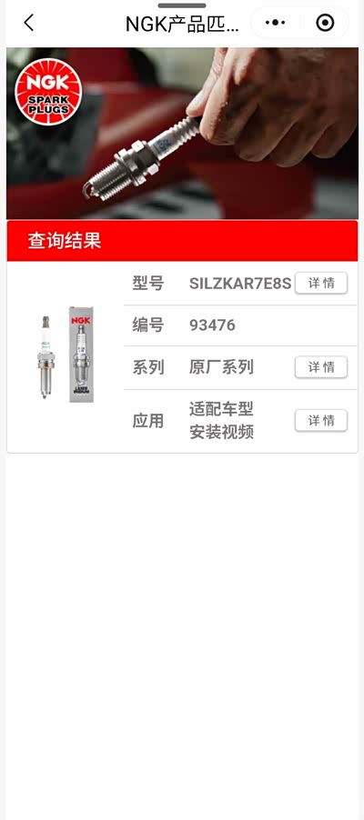

3、媒体平台各大修车博主的贩卖焦虑。以抖音为例,一些路虎专修博主,貌似在为车主好,强调换火花塞一定要严格按照扭矩拧,扭矩不对,会造成点火性能发挥不全,可就是不说扭矩是多少。我起初以为这是多么高深的技术,可能只有那些修车博主才能掌握正确的扭矩,也只有那些修车博主才会用扭力扳手扭,其他的机修店都是随便扭的。结果到店里一问,师傅说扭火花塞肯定是用扭力扳手扭,而且扭矩就在火花在的外包装上明确注明了。甚至点火花塞的防伪二维码进去,还能看到火花塞型号对应的适配车型的官方的安装视频。

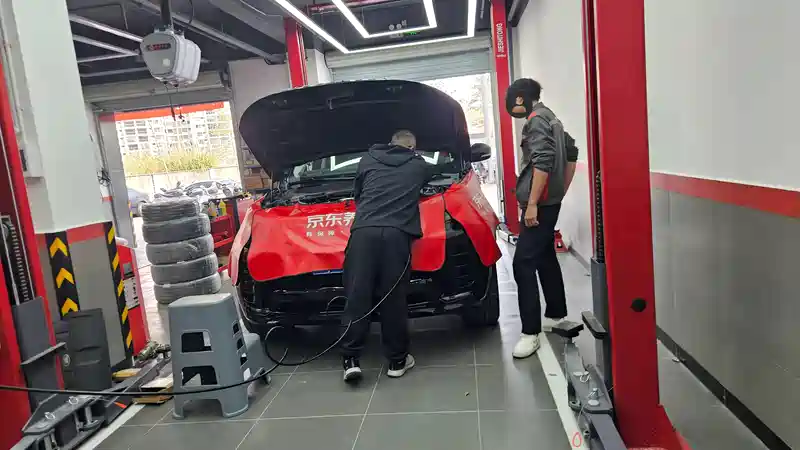

5、整个换火花塞过程,一个老师傅带一个小徒弟(小徒弟大部分时间都在旁边旁观学习),总费时不超过1个小时。
上述保养感受仅针对本地(十八线小城市桂林市),可能其他大城市如上海北京广州,这样的信息差可能会少一点吧。以下是照片,有图为证。涂掉了具体机修厂名称,免得说我打广告。

微信扫描二维码可以查询真伪
这是查询结果
