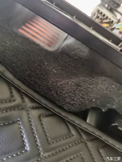

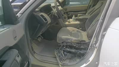

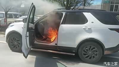

8号下午在街上行驶过程中发现车厢内有大电流漏电打火的声音,慢慢的车内有烧焦味,就赶紧下车查看原因,主驾驶下面不断的冒青烟出来,后面图片有些是视频剪下来的,不太清晰
趴下来看主驾下面的这个格栅里面烧的通红,里面已经有明火了
大量的青烟从这几年出来,时不时的串出明火出来,这里面是48v轻混电池的散热口,左右一边一个,后面的拆车图片可以看到右边那个散热口还是完好无损的

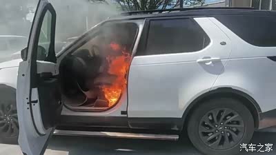

之后明火往外串
越来越大,都去找灭火器了
灭火的过程就没拍了,消防队也赶过来了,不过火被我们借附近商户的灭火器都灭完了,用了6个灭火器才扑灭

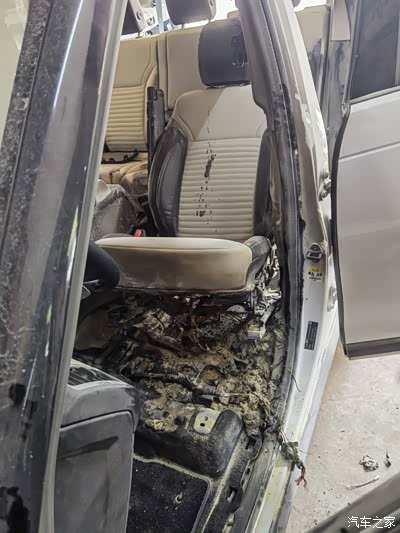

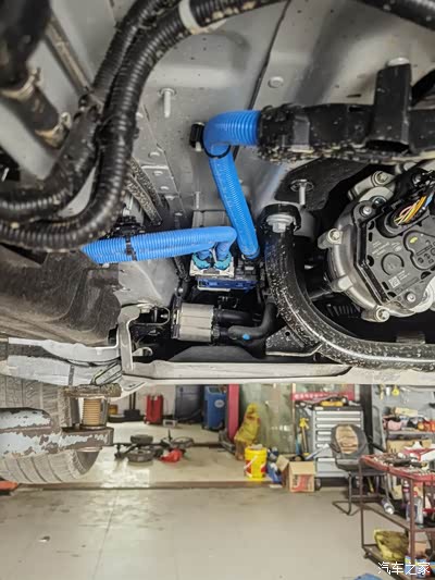

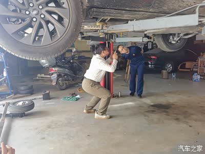

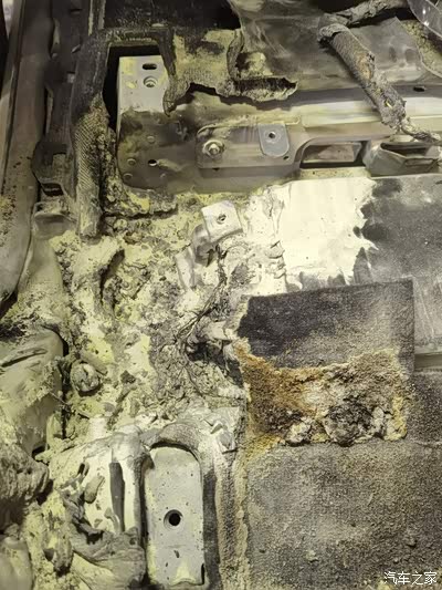

6号下午路虎厂家、4S店、消防队,三方检查起火原因,先看底盘
底盘无异常
图上那个格栅就是48v电池的右侧格栅,左侧的已经烧没了,风是右进左出,所以起火的火苗会串的特别快

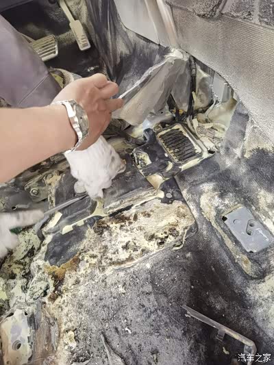

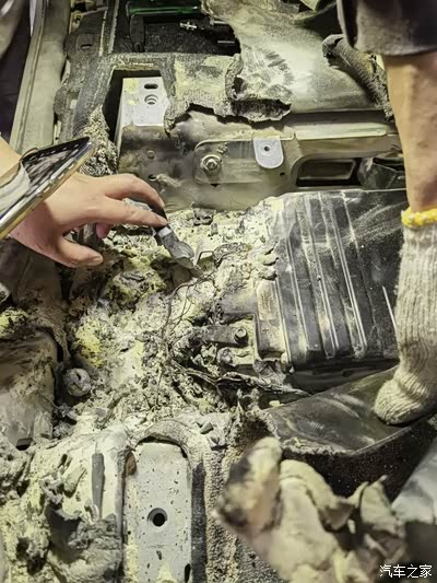

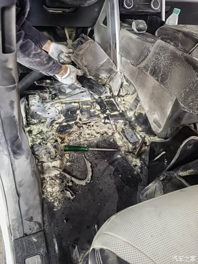

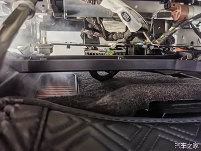

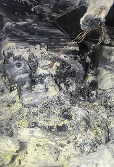

手套下面的就是48v轻混高压电池
拆到这里也就没拆下去了,原因很明确了

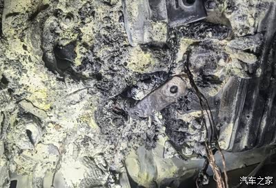

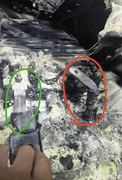

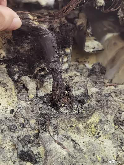

这就是48v轻混电池的正负极,红色正极,绿色负极,拆到这个环节确定起火原因了,正极漏电出现电火花引燃附近的东西着火,正极已经焦黑,负极还是新的一样
正极这根线出现炸裂现象,消防队说瞬间温度达到上千度才会出现这种情况,可能是瞬间的充放电电压过大导致高温,散热器无法满足散热需求,明显是设计缺陷

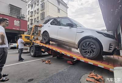

起火原因已找到,拖回4S店
11号消防队出具了起火认定,就是上面说的电池原因
