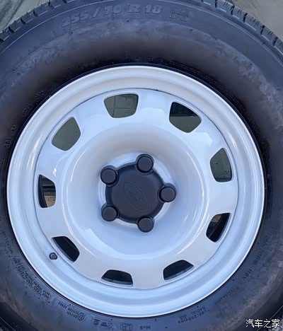

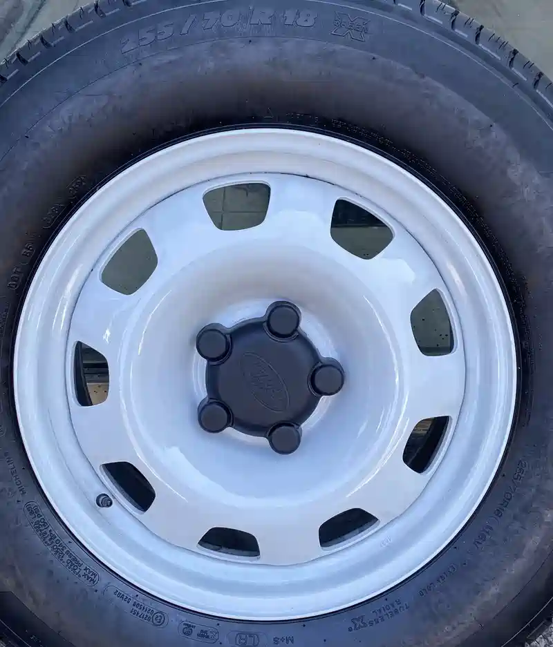

救助各位能人,有没有成功将这个路虎新卫士的轮毂装265/60/18轮胎无损安装在发现4上正常使用的?原配轮胎是255/70/18。轮毂数据 :5*120;ET41.5;18-8J。目测这个轮毂装百路驰ko2配白色发现4很帅,但是好像数据有点不匹配!
今天用PS作了一张效果图,以个人审美感觉很不错,再次研究了数据,这个轮毂装265/60/R18轮胎没有问题,ET值比原厂19寸轮毂稍小,原厂是53,这个是41.5,理论上来说应该没问题,而且轮胎也正好加宽了10mm,现在就看会不会蹭卡钳了。
说明一点:年轻时开过大货车,个人对越野车装钢轮毂比较信任。
