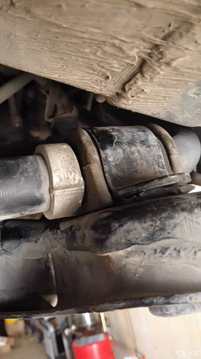

x6444p 楼主 关禁闭 已屏蔽

买了平衡杆的胶套。等到货后换上再看看,刹车卡钳检查了没有异常!

x6444p 楼主 关禁闭 已屏蔽

买了平衡杆的胶套。等到货后换上再看看,轮胎的问题好像不是!

苏A666 关禁闭 已屏蔽

给我看看平衡杆胶套长什么样
x6444p 楼主 关禁闭 已屏蔽

x6444p 楼主 关禁闭 已屏蔽
x6444p 2015-7-20 14:12:57 发表在 33楼
这就是

x6444p 楼主 关禁闭 已屏蔽
新买的

苏A666 关禁闭 已屏蔽

对,就是这个。我换了一个,好多了

后边的也是同样的,松动了响声更大!
