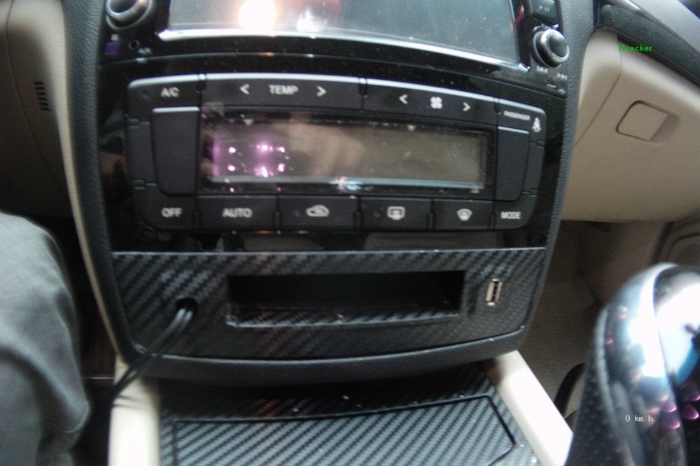

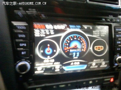

在一体机的设置--导航里选择GPS的路径SDMMCNaviOneNaviOne.EXE应用程序错误,过程就不一一说了. 别忘了改文件名。看一下效果图
搜星定位后效果图

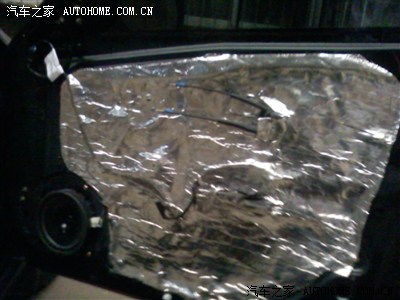

CRAIG克雷格M650F 6.5寸套装喇叭
系统组成: 6 1/2" +1" component system
中 低 音: 6 1"2" mid / woofer
高 音: 1" soft dome tweeter
分 频 器: M650F x 2
灵 敏 度: 91dB
频率响应: 45Hz-25KHz
最大功率: 200W
额定功率: 60W
额定阻抗: 4Ω
安装尺寸: Φ156.5
开孔尺寸: Φ144
安装深度: >60
分 频 点: 2.7KHz
高通衰减斜率: -12dB/Oct**e
低通衰减斜率: -6dB/Oct**e没换喇叭之前

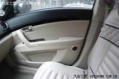

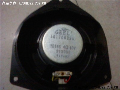

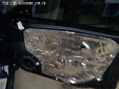

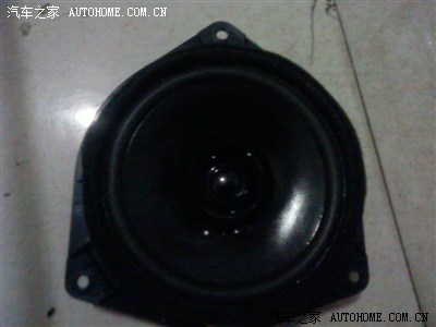

原车喇叭

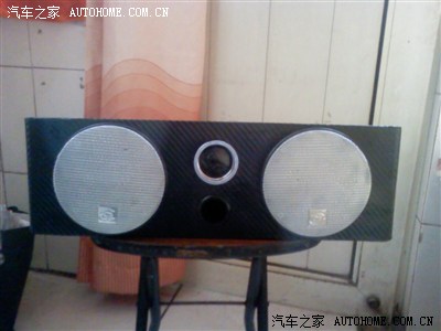

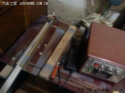

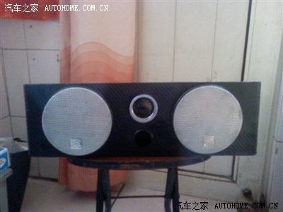

双四寸低音炮作业,用修边机自制的电刨![]()

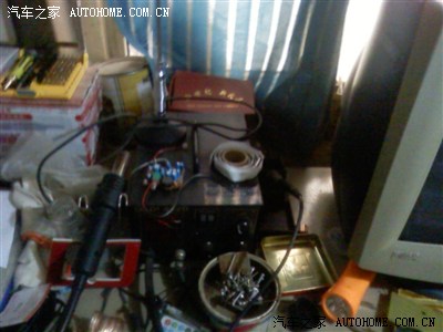

工作台

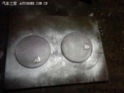

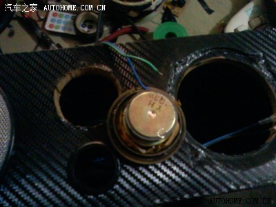

喇叭罩喷漆

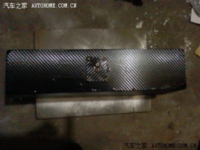

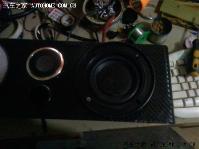

贴碳纤维纸

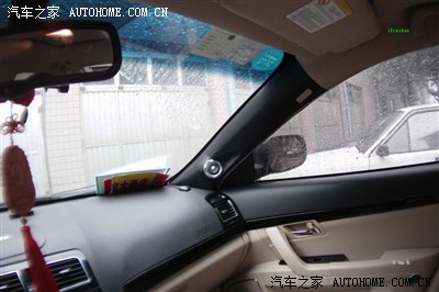

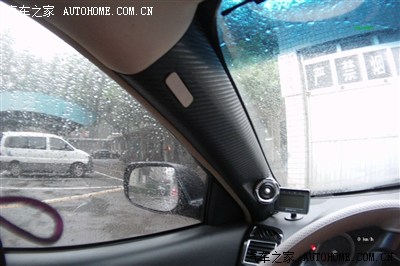

加装导气孔,加装高音

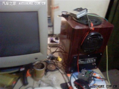

试音
完成作业

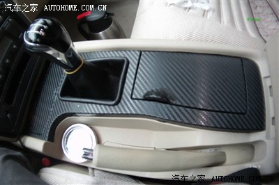

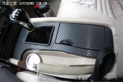

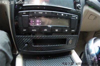

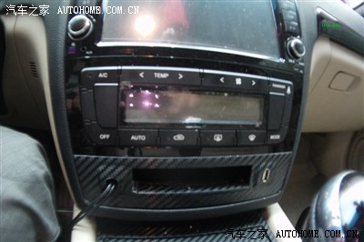

中控台改装烟盒![]()
再来几张图

原车喇叭
双四寸低音炮作业,用修边机自制的电刨
工作台
喇叭罩喷漆
贴碳纤维纸
加装导气孔,加装高音
试音
完成作业
