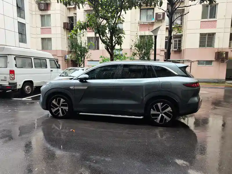

4月盲订比亚迪唐L 215KM激光雷达旗舰型(7座DM版),墨竹青,默认的红色内饰。五一提车,是上海地区第1个上牌的唐L车主,为车管所贡献了该车型的基准照片。4个月6300多公里,该“交作业”了,谈谈真实感受。本“作业”可能是迄今为止全网最详细的用车报告,给关注唐L的朋友们一个参考,也欢迎其他唐L车主批评指正。
唐L侧面

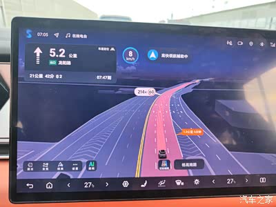

本着即使不用,智驾也必须有的精神,其实买车时压根没考虑把方向盘交给机器。经过一段时间小心摸索,现在路况好的时候基本都让智驾开,复杂路况还是必须自己开。当车道线清晰,周围车辆不多时,天神之眼B的表现有点像老司机,即使被加塞也只是轻点刹车,开得很稳。但是务必小心,目前的智驾还不完善,随时可能“抽风”。这4个月里,我已经相继经历了智驾把车开到对面逆向车道、在3-5秒钟内莫名其妙向右变道后再变回来、面对长实线不及时变道、无视导流线直接碾压实线、无视小区门栏杆等异形障碍物、硬要离开快速车道“超车”到拥堵车道、高速上才100公里时速还反复往左边超车道挤等情况,一度还遭遇了转弯时方向灯打反的奇葩状况。尽管如此,我仍然要说,智驾真的很实用!尤其是边开车边接打电话,或者被“瞌睡虫”攻陷时,开着智驾更有安全保障。话说回来,任何时候安全第一,手千万别离开方向盘,要随时准备好接管。
