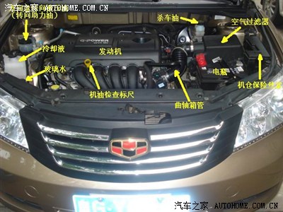

   我们出车前需要检查的内容一般有:油、水、电器等等,下面先看一下发动机舱的总体示意图。
(发动机舱部件图示)1
下面将各部件的基本功能和常见维修方法分别介绍:

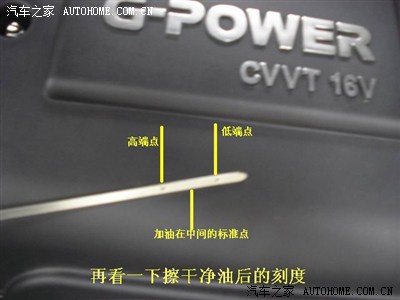

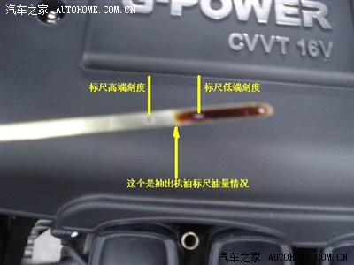

1、机油检查(见下图2.3.4
加机油量应该在标尺刻度的中间位置为佳,机油不允许低于下刻度,也不要高于上刻度。超高或偏低都会对发动机造成影响。检查机油目的:一是油量是否正常;二是检查机油的使用质量是否已经到更换期。一般可以看油的颜色来确定是否需要更换,新机油一般是淡黄色基本接近透明,随着车的使用时间延长机油颜色也会随之变深,一般油的颜色用到呈咖啡色时建议更换,结合行车里程在40005000公里左右更换,如果是使用全合成机油,行车里程在800010000公里左右更换,不要让机油用到呈黑色再更换。

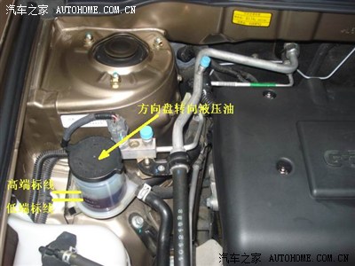

2、方向盘转向液压油检查(转向助力油)
转向液压油它是通过转向液压泵相连提供给方向盘助力之用,如果车在正常使用时突然死火,而且感觉方向盘很重,那么说明转向液压油泵不工作而造成。转向液压油壶上面有标尺刻度,正常情况油量在最大值上刻度线和最小值下刻度线之间。(见下图5
3、杀车油检查:(见下图6
杀车油壶上面有标尺刻度,正常使用情况下杀车油不要低于下标尺线,正常应该在上标尺线和下标线的中间为合适。更换时间一般为2年一次。

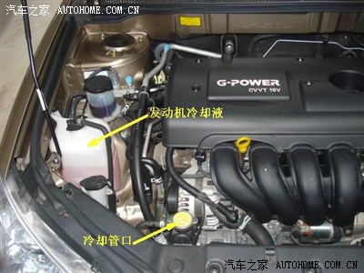

1、发动机冷却液检查(见下图7
冷却液壶上面有正常使用刻度,正常情况冷却液加在最大值上刻度线和最小值下刻度线之间。当冷却液底于最小值下刻度线时,仪表盘水温警报灯会点亮报警,显示发动机水温过高,必须马上补充冷却液。注意:一是补充冷却液时一定要注意,必须等发动机冷却后,先从冷却管(见下图8加满之后再往冷却液壶里加到
标准刻度,如果你直接先从壶里加的话看了是加到正常刻度量,但实际是没有加够,这样是加不满的。二是要注意冷车和热车时冷却液壳的刻度是不一样的,一般我们说的正常刻度是冷车时的标准刻度量,当热车时却液检的刻度量会相对升高,也就是我们经常会停车检查发现冷却液会溢出壶的外面就是这个原因。

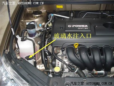

2、玻璃水的检查:(见下图9
加入玻璃水的位置见上图,加玻璃水一般根据自己使用情况而定,或者是你要开车出远门之前检查加满即可。玻璃水的使用分冬天和夏天、南方和北方情况所使用的玻璃水是不同的,冬天北方需要使用防冻玻璃水,南方或夏天可使用一般的玻璃水即可。玻璃水一般情况下可自己配置。
配置方法如下一:用3公升蒸馏水+200ml95%酒精+10ml洗洁精(适用于夏天或南方天气)
配置方法如下二:用3公升蒸馏水+300ml95%酒精+10ml洗洁精+20ml防冻剂(适用于冬天北方天气)

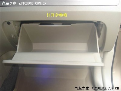

1、空调检查:(见下图10
空调电机在发动机的左下方,上面2条白管是空调管,上面一条大的是空调低压管,下面小的是空调高压管,管的左边是空调压力开关和检测封口 (需要加冰种时就是这个封口)(见下图11

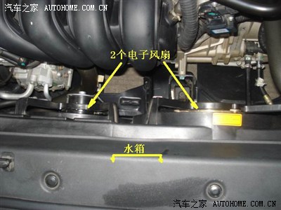

2、电子风扇和水箱检查(见下图12
电子风扇和水箱在中网的后面,电子风扇平时是不转的,只有当空调启动时电子风扇才运转,或是发动机温度达到一定程度后,温控触发风扇运转,发动机的散热平时是通过冷却液经水箱巡环流动进行散热。

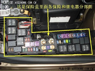

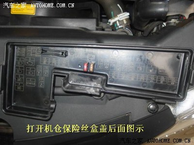

4、机舱和室内保险丝盒检查:(见下图14.15.16.16A.16B
当你检查打开保险丝盒盖板后,在盖板背面一般会付有各保险丝所对应的位置图,在使用说明书中201202页中是发动机舱保险丝盒说明,203页是室内仪表板保险丝盒的说明。从保险丝盒的位置图中即可查找到你所要检查的保险丝和继电器。因此,在行车用车过程中,适当备一些常用的保险丝并熟悉各保险丝的功能作用是很有必要的,以备应急。

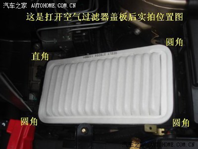

5、发动机空气过滤器的检查:(见下图17
发动机空气过滤器是需要经常检查和更换的部件,自己动手检查更换也比较方便,空气过滤芯在更换时要主意,滤芯比较厚的一面放在下面,滤芯的外形一般是三个圆角一个直角,更换时也不要担心会装反,反了装不上去。(见下图18.19

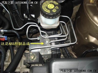

6ABS检查:(见下图20
对于我们用车者来说,ABS没有什么要检查的,只要我们知道它的用途和位置即可,以便有故障时也知道在那个部位,平时主要是检查锣丝是否有坚固好。

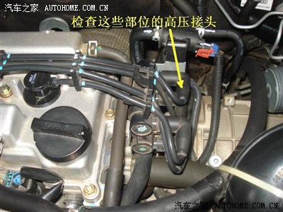

2) 、点火器的检查:(见下图23.24
点火器主要是检查高压接头是否松动和潮湿,如果松动或潮湿会引起不容易点火现象。如果是尘多或潮湿,可用无水酒精进行清洗吹干即可。

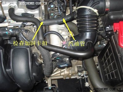

4) 、汽油管的检查:(见下图26.27
检查管卡夹是否松动,管面是否破损,有条件的情况下,建议在油管的两端各加一个管夹,这样可防止管夹松动出现漏油现象,不少车的自然现象就是由此引起的,请车主们要引起重视。另外,油管的夹子要定时检查,建议平时经常保养发动机仓时一定要检查,或是平常闻到有汽油味的时候要马上检查管道是否有破损漏油,管夹是否有松动,并将锣丝紧固。最少每一年检查一次!

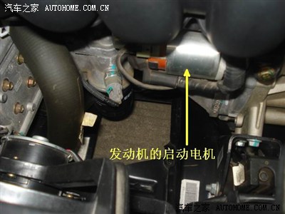

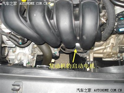

5) 、启动电机的检查:(见下图28.29
因为发动机的启动电机安装位置处在机舱的下端,在雨水天气接头很容易潮湿造成接触不良,因此,在下雨天气用车要多注意观察,而且点火时间不要过长,容易烧坏启动电机。

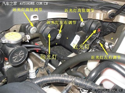

8、远近灯光的检查:(见下图30
远近灯光平时主要检查灯后面防尘盖是否盖紧,要防止进尘进水,灯头是否烧焦老化,灯碗是否完好。

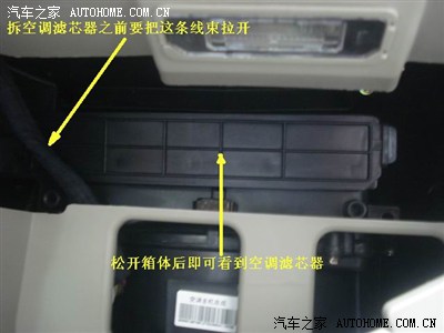

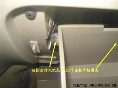

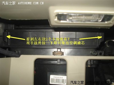

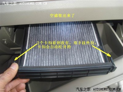

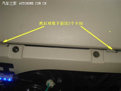

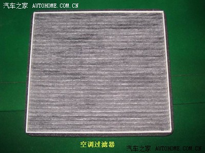

9、空调过滤器的检查:(见下图31
空调过滤器在负驾座位前面,根据实际情况如果出现空调制冷不好时进行检查,建议最少每一年检查一次。拆装方法很简单,在此不再说明。

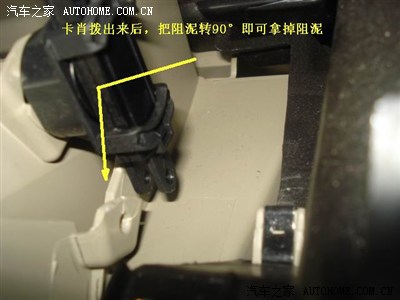

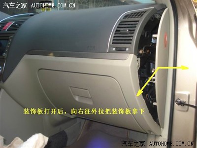

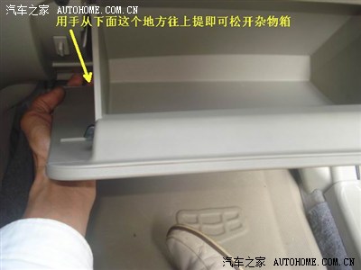

应广大车主朋友要求再补充空调滤芯的拆装方法

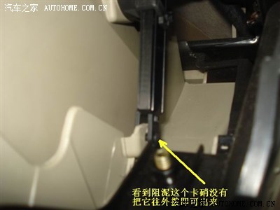

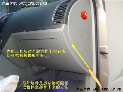

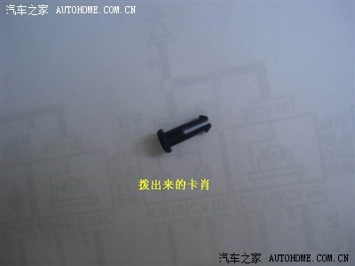

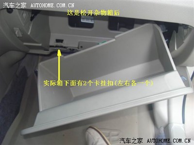

其实拆装空调滤芯的方法是很简单的,一般不要用5分钟即可拆装好,下面上图分别介绍2种拆装方法,供不同车主参考:
第一种方法:
这种方法是最简单快捷的方法,见下图说明:
第二种方法:
这种方法相对工序多一点,保险其见,相对于有些车主没有把握拿下空调滤芯的朋友参考,但也很简单,见下面图解:
