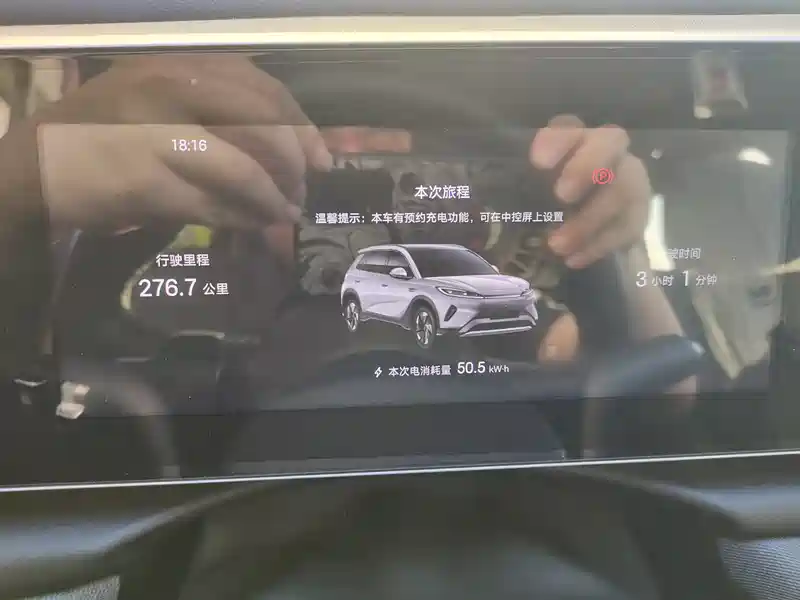

从珠海出发去阳西沙趴湾玩,只晒去的,因为去的时候路况好,基本全程智驾顶着120限速跑。回程车多,很多时候跑不到120,能耗会偏低。纯高速大概250公里左右,二十多公里的快速路,其中180公里左右的沿海高速,横风偏大,影响电耗。单人没什么行李。出发时电量98%。全程跑完剩余16%电量。得出结论120时速的电耗在20度左右。所以这个车120时速时勉强能跑300公里。回程96%电量跑完还剩23%左右的电,因为有段高速车多,上高速前还堵了半个小时车。以上供大家参考。

经济、舒适、运动耗电不同,高速110-120,舒适比经济省电些

我前几天外出了半个月,在高速上110-120的速度,耗电快,也就能跑300公里,就得进服务区充电了。

如果开100时速。会是多少?能走350?

深蓝05,120迈耗电不到17度。

差不多吧 舒适模式如果用智能领航跑高速是比较费电的。因为不管什么路口都没有动能回收。电耗17度以上 自己开会省些。

跑一趟南宁 确实是 满电高速都是300这样子 不过300

我是能自己开自己开,脚累了 就开智驾一段时间 然后还是自己开。不会全程都靠这个。

时速100应该能多跑点吧,我们这高速限速100

差不多!隧道,山路省电。因为限速80-100
