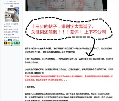

十三少原网址是
http://club.autohome.com.cn/bbs/thread-c-798-43051199-1.html#pvareaid=104340
配合这个网址一起看,能更明白 安装过程是如何。本文是为了补充安装过程而写的。

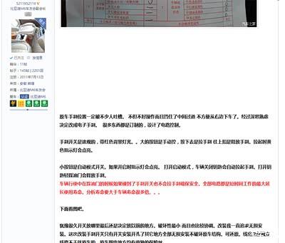

简单看完了这个网址后
决定也改装一下。
所以论坛上 找十三少的联系方法,购买了他设计的一套电子手刹

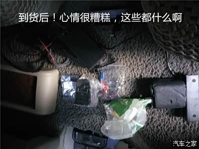

说真的,我当时真的不知道怎么办。。 十三少电话或QQ说不停的反复和我强调安装不难不难。。。 举例谁谁谁 自己都能成功安装。
对于能动手自己改装车载音箱,功放等等的我来说。 这个说明书我真的看不懂了。 中间缺少太多的细节步骤了。
我只能 直接电话十三少,, 你帖子上写的到底是什么啊。。
他呵呵说 他写错了。。我暗说,那你还一直都不修改?

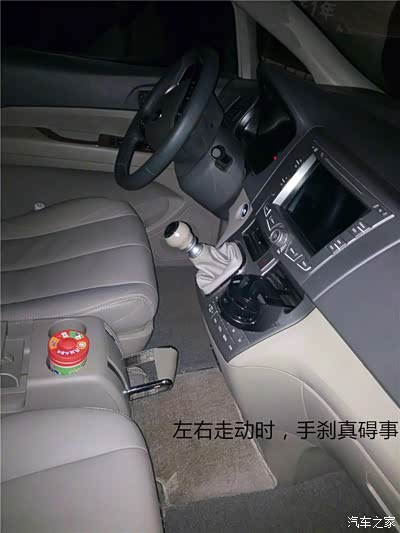

联系了几家改装店,竟然都说没安装过电子手刹,,不敢赚这个钱!

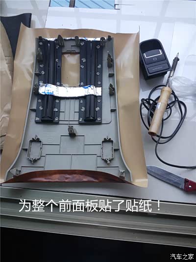

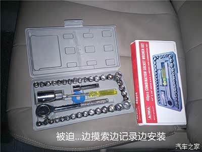

拖了2个星期,我实在忍不住买了套工具,开始自己安装了。
顺便记录整个安装过程。
顺便记录整个安装过程。

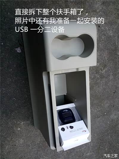

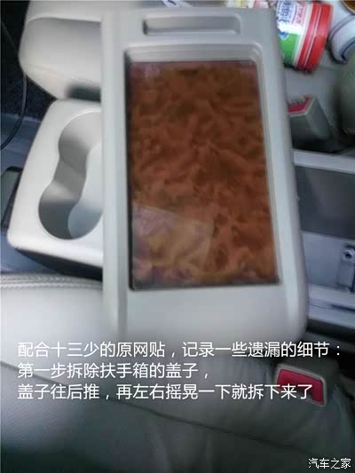

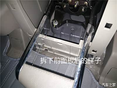

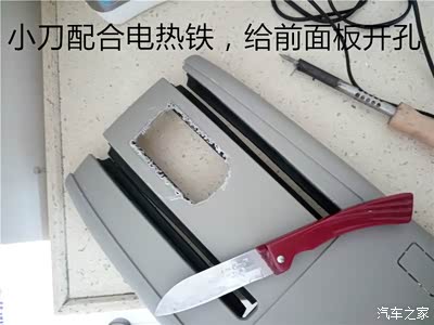

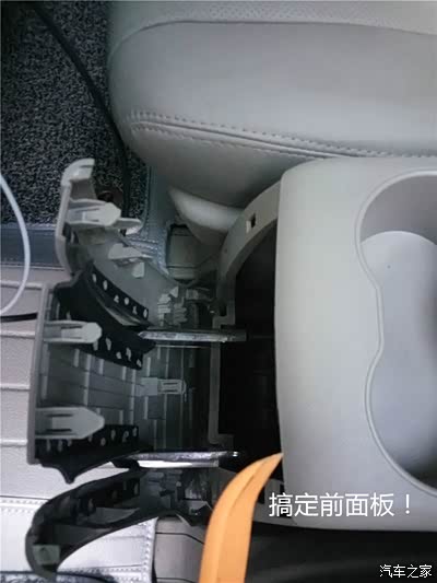

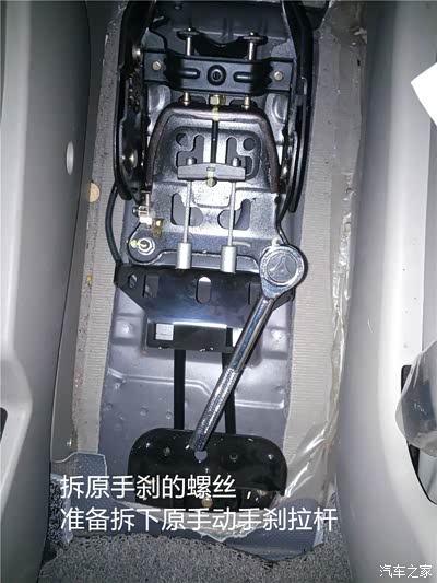

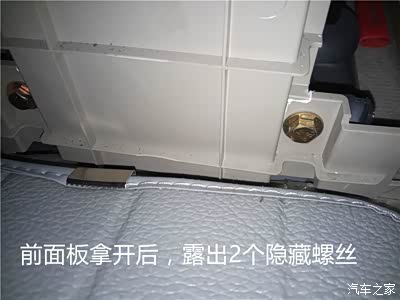

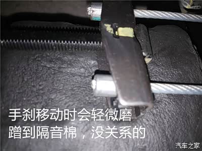

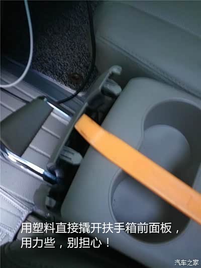

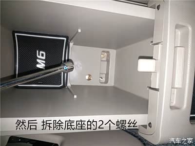

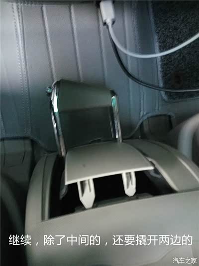

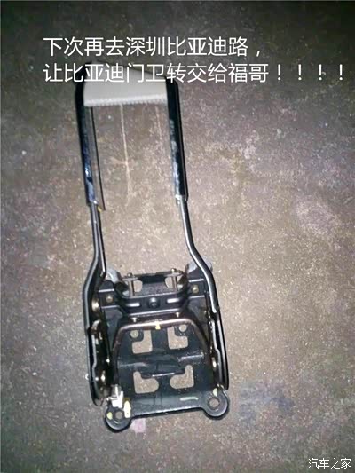

很轻松的拆下

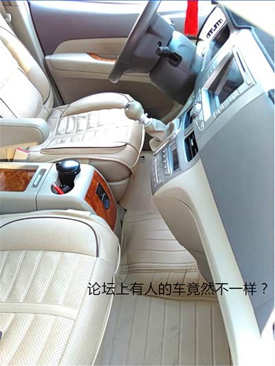

为什么 M6 还是不大改款啊。。 隔壁S7 升级的那么频繁!!!!

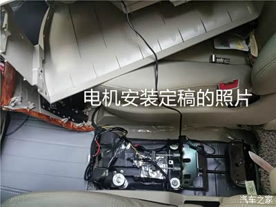

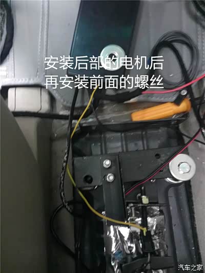

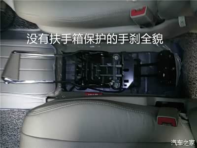

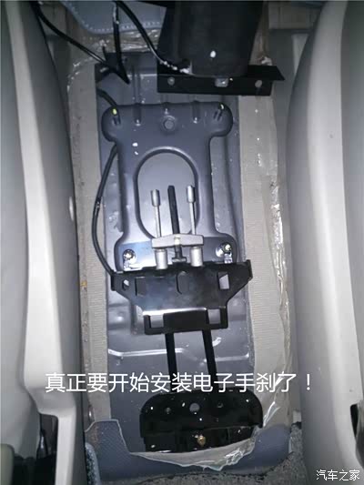

终于开始能看懂说明书了。

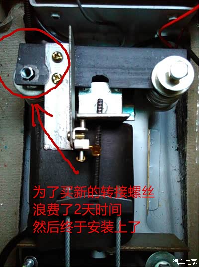

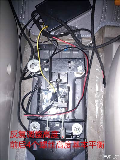

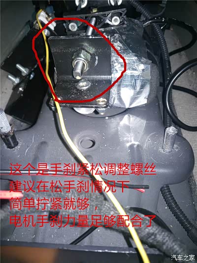

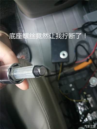

我太贪心了。 想螺丝拧死一点的。结果过头了。
电子手刹的电机可以移动的位置非常大。所以千万别把调节螺丝上太紧了。

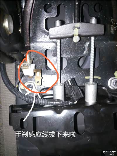

错误的步骤!
再一次鄙视十三少的说明书! 这种步骤都没有写明白!!!!!

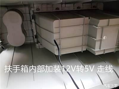

这个12V的线 是从电子手刹引出来的,这线是单独让十三少添加留位置的。 前期改装了电子手刹的朋友 可能没这个线哦。
再再再一次鄙视十三少的说明书! 这种步骤都没有写明白!!!!!
忍不住电话问他, 他说 说明书是黑白版的。。 这算什么啊。。
这家伙, 有耐心不停的QQ发指导语音和图片来, 就没耐心写详细的安装说明书。 我服了。

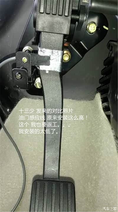

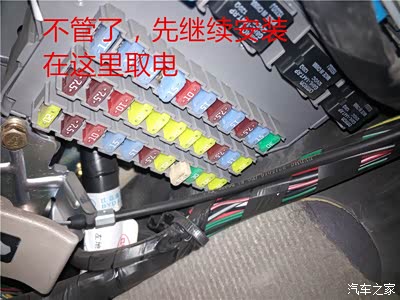

看样子 部分要返工了。

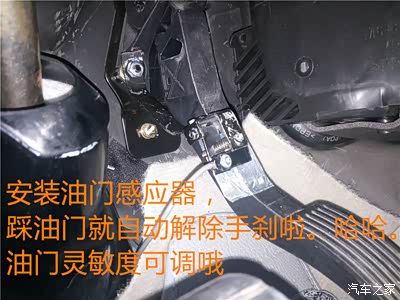

另外这个电子手刹油门感应器 可以轻微调整灵敏程度的。
我是调整为 踩下油门0.5cm后 才解锁手刹的。 相当于油门变1100转。
这样的话脚轻轻搭在油门上,电子手刹是不会解除的。
如果调整为800转的行程位置 就感觉太灵敏了!(我车怠速700转)

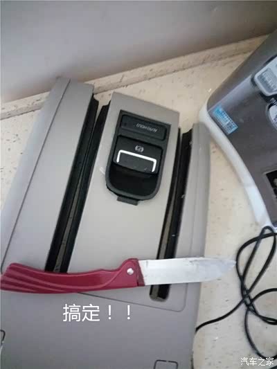

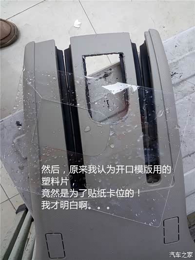

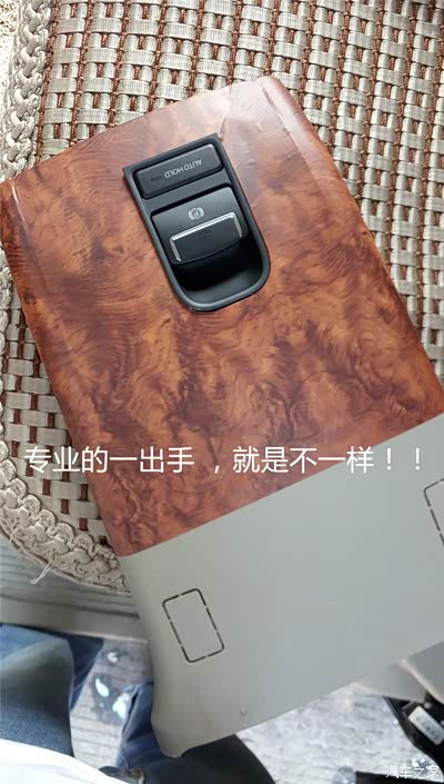

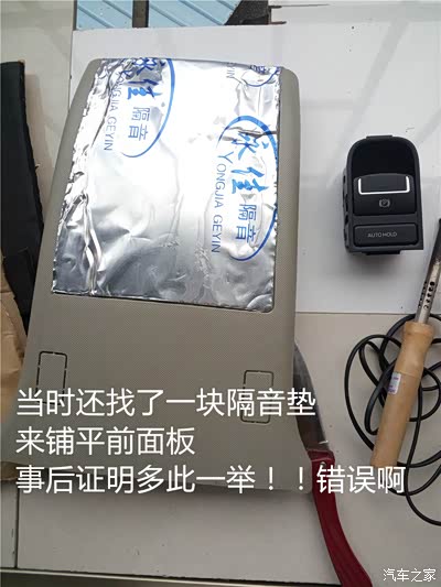

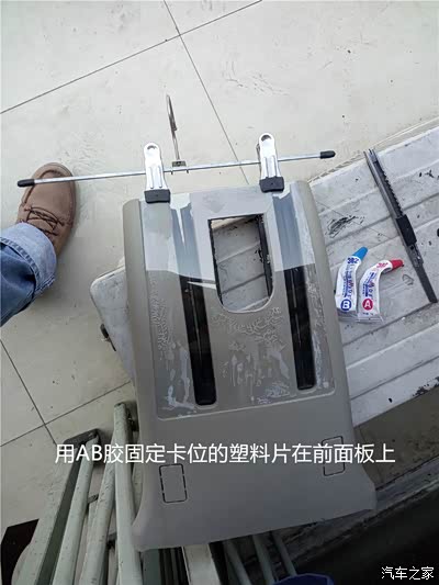

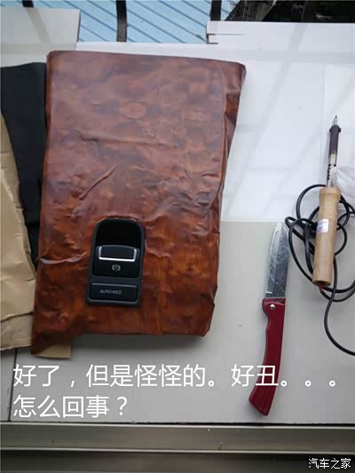

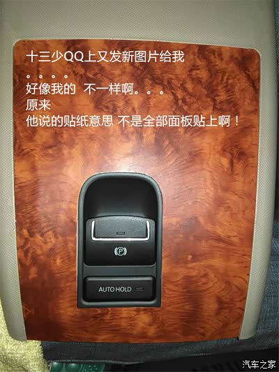

我**差点丢了它的。 这个塑料片 你说明书上也没写明用途啊。。

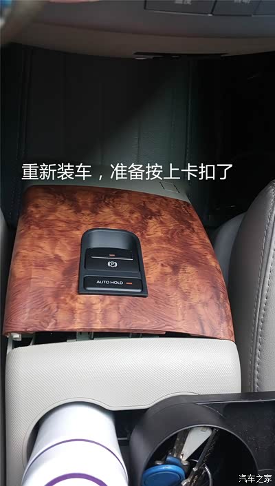

比我自动动手贴的效果 漂亮100倍!!!

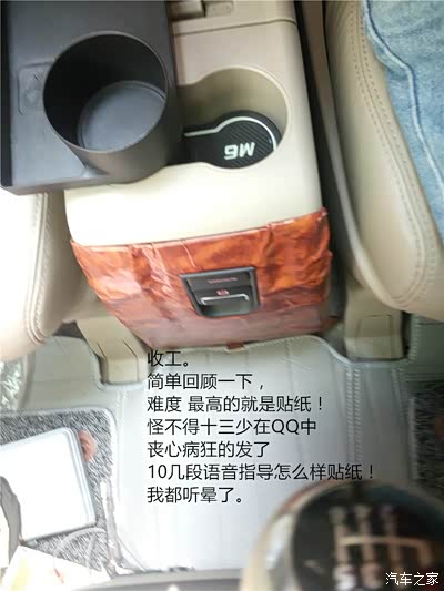

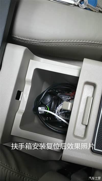

终于 搞定!
