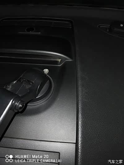

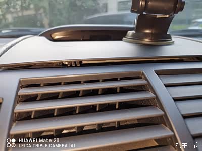

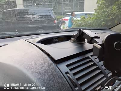

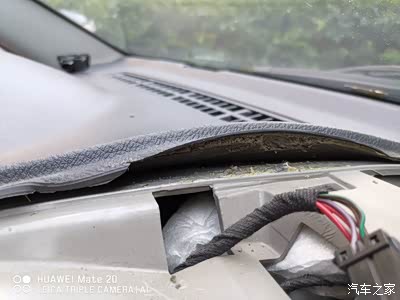

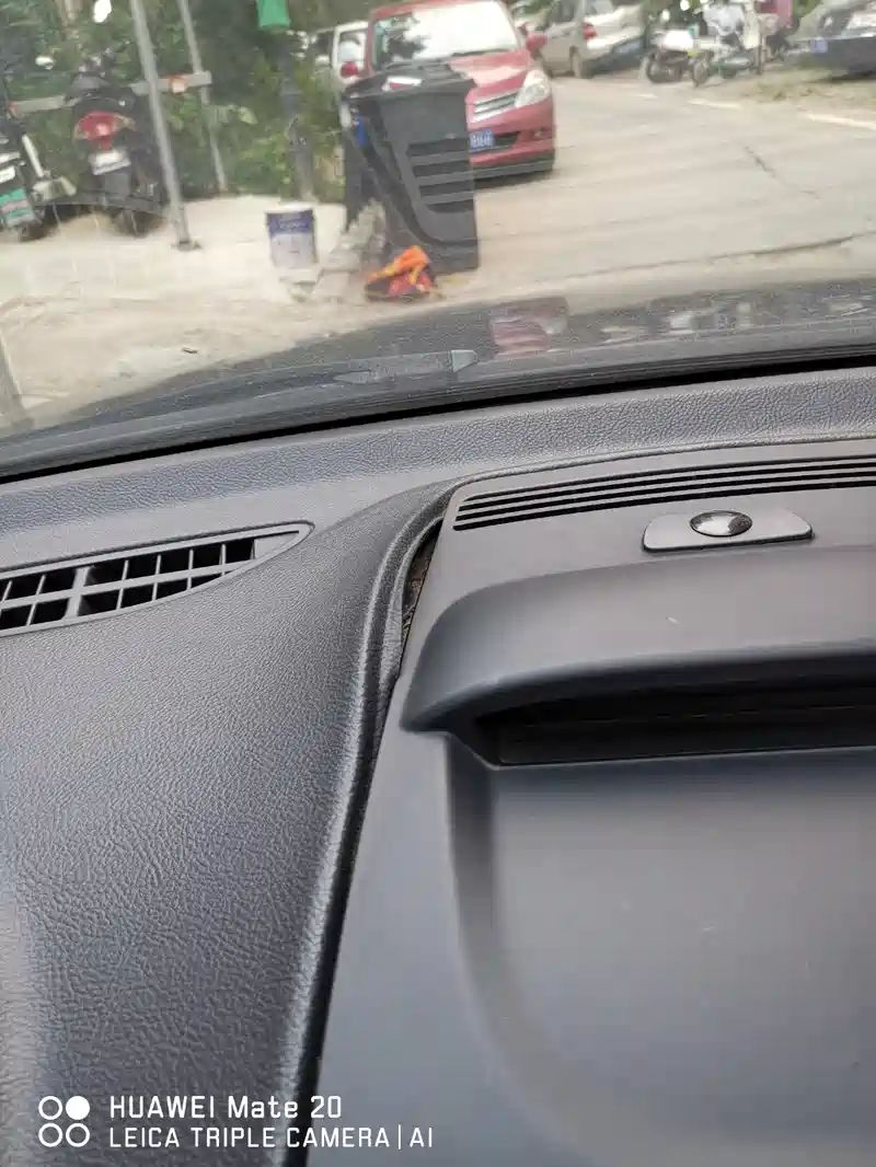

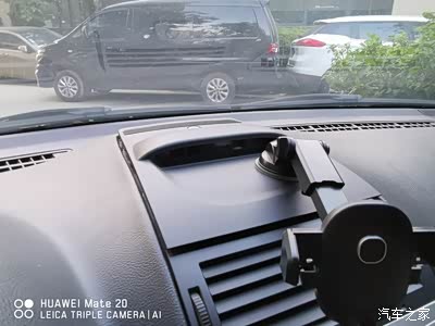

阳光感应探头左边的搪塑发泡层脱胶变形翘起好长一段时间了,估计是长时间暴晒高温加上工艺与材料上的小瑕疵,于是问题出现了。一直思考用什么粘结修复,直到前一阵子自己动手包门内把手的包皮时想到用万能胶试试。在发帖请教中间的黑色硬塑料板如何拆除的方法后,今天我终于动手了!

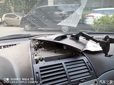

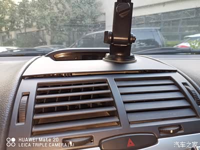

脱胶变形翘起的样子

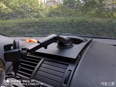

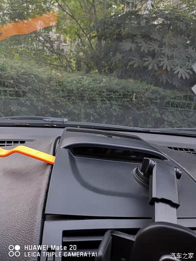

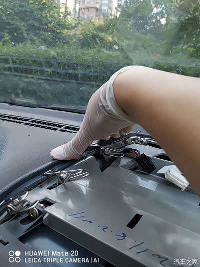

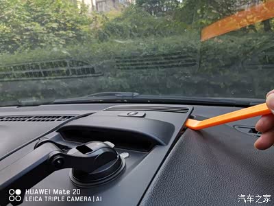

先要拆除这个塑料板
记得一位车友说要从靠近挡风玻璃的那一头翘,我也试过翘另一头,确实撬不动
然后翘这个位置,要尽量接近卡扣处
整个翘起了

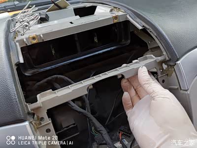

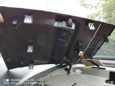

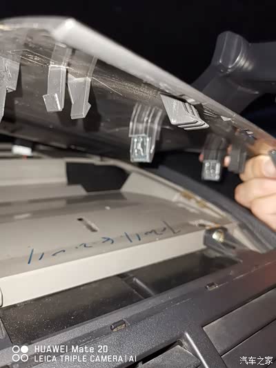

看看背面的样子,有5个主要的卡扣,两头有辅助的塑料扣,由于没有仔细研究这些辅助塑料扣,后面复位时装错了,又重新翘起安装。

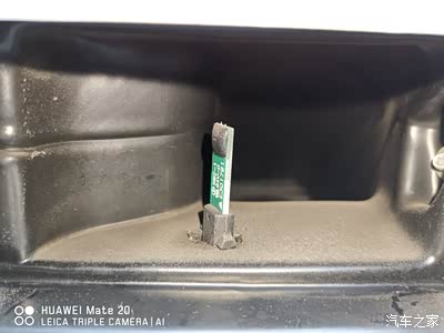

这个阳光感应探头有卡扣,看形状应该是可以直接拆装的

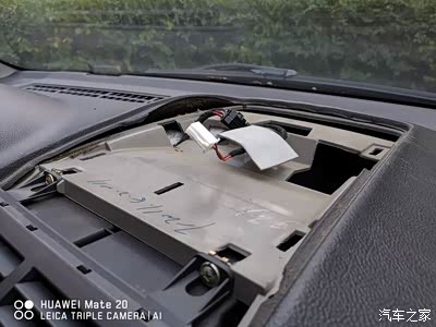

黑色硬塑料板背后的全图

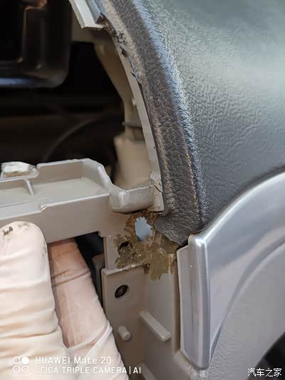

拆除后的样子
发泡层也老化了
万能胶的照片没拍,借用一下图片,不过我在装饰城买的是绿罐的,据说黄罐的耐紫外线,不知真假

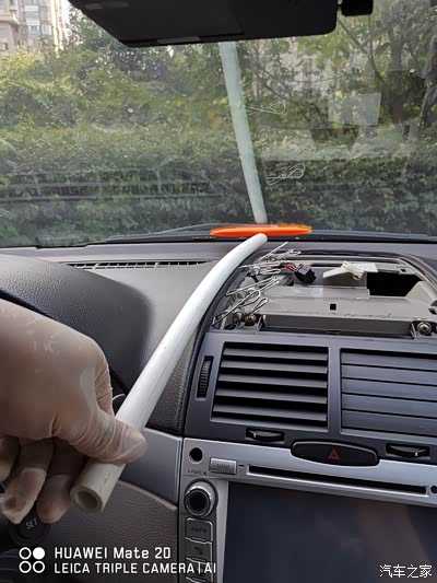

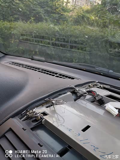

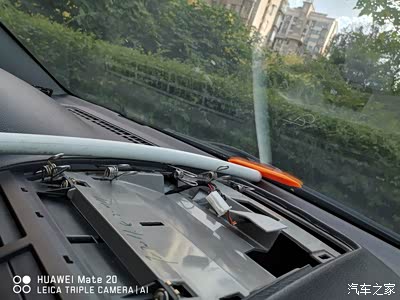

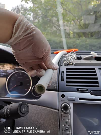

刷胶后不能立刻按压,要等几分钟,让胶膜干一些才可以按压,我用了四个夹子夹住,不然用手无法长时间按住
没夹住的地方会往上翘,于是用手按压
人的力量是微弱的,尤其是还不好发力,手受不了了,扭头看见地板上平时用来防身的一段水管,灵机一动,想起了这个方法,省力而且效果又好
真是有点佩服我自己了
看看多省力

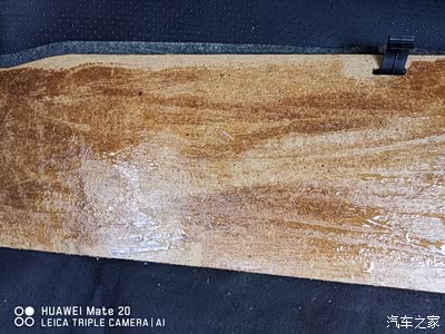

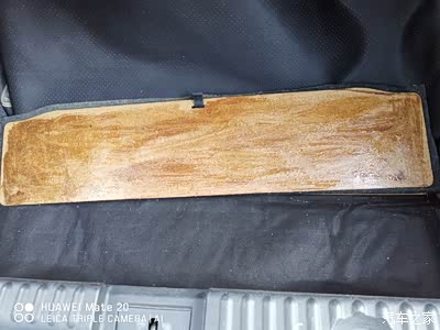

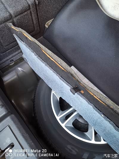

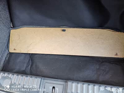

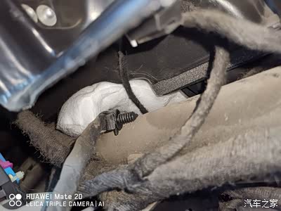

后备厢的这个垫板下面的布也早就脱落了,正好用剩的万能胶粘
刷刷刷
刷好了,稍等几分钟直接把布拉直贴上了,然后用手按压一遍即可

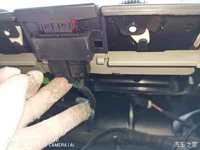

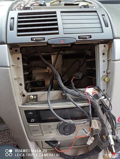

等胶凝固的时间里就拆掉中间空调出风口组件与导航一体机,看看内部的样子,发现空调控制组件的左边有一个白色插头空着,不知道啥用,难道是简配的PTC接头?线卡也没固定,摸了半天也没找着能卡的部位,于是就不管了

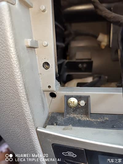

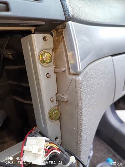

这个裂纹不知道是什么时候裂的,应该不影响使用。拆上面的空调出风口组件要先拆掉一体机安装框两边的金属条板
拆掉后发现左下角也有裂纹,空调出风口组件上面的两颗螺丝也拆掉了
近看一下,不管了,不散架就行
在往外抽空调出风口组件时,一定要把双闪按键下面的卡扣向下轻轻脱开后才可以抽拉,不然容易拉坏卡扣

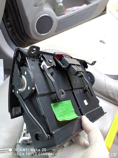

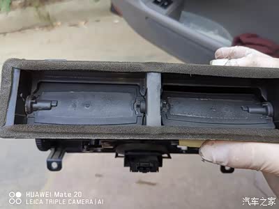

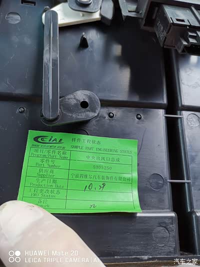

空调出风口组件背后的样子
这个配件厂怎么样?TB那时候还是比较厚道的,应该还不错吧

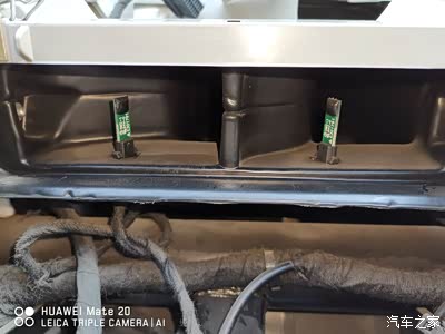

出风口的探头,不知道是温度探头还是湿度探头?又或者是二氧化碳含量探头?
近看也看不懂

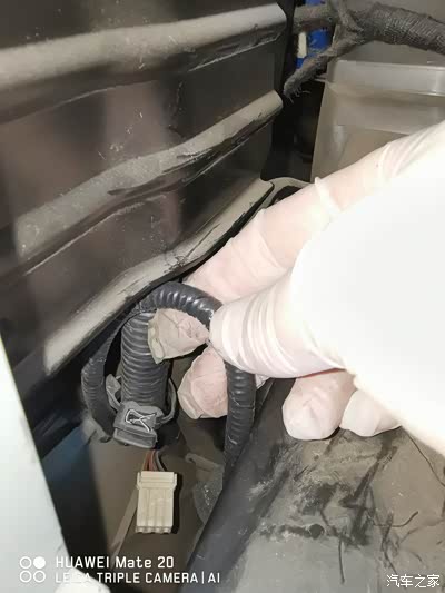

下面还真接线了
出风口下面有个线卡也是没固定的,也是没找到固定孔,不管了
这个架子的右端也开裂了
感觉这个架子受力不大,也不起主要作用,也不管了

再看看后备箱的垫板粘的如何?感觉很结实,就是可能不如原厂的胶环保,味道还是很大的

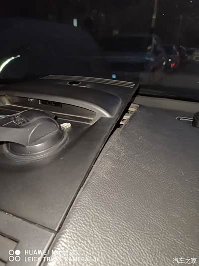

发现靠近挡风玻璃的那头容易按下去,想着先翘的那头,安是不是也得先安那头,于是就先安那头
最后发现这头安不下去了
仔细一看,靠!这头有定位卡子!
这定位卡子是无法直接按下去的,由于要去接老婆下班,于是就这样开车走了
晚上抽空重新拆开安装,不然睡不着觉,就是这个卡子,装之前如果仔细研究一下就好了,一直以为就是只有那5个主要的卡扣呢

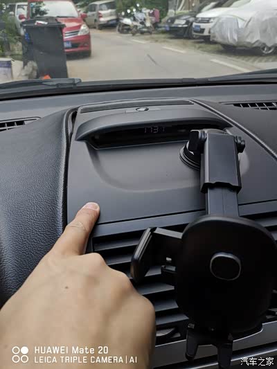

先卡进去这头,然后再依次向挡风玻璃那头按压
安装完毕
