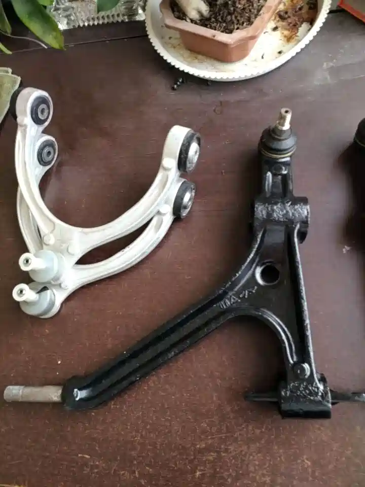

  买到的上控制臂跟右侧的下摆臂。
  这几个破东西太贵,比奥迪A4的还贵两倍,他妈的这是宾利不是瑞麒。左边下肢臂1500,右边的缺个连接板1400,上控制臂550一个,还是友情价格,真真的想问候一下你奇瑞的祖宗十八代。
  左侧的下摆臂。
  缺连接板的右侧下摆臂,据说这个是全国最后一只,一万头**飞奔而过。
