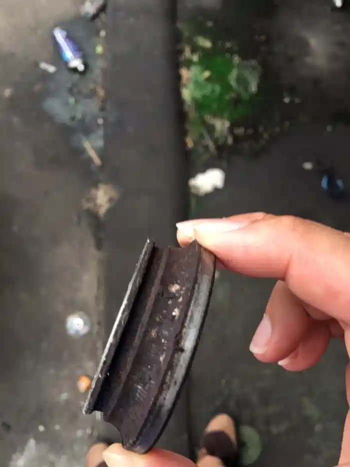

跑了11w公里了,这几天发现行驶噪音很大,行驶中向左打方向时明显嗡嗡声,怀疑轴承问题,遂前往小梁处检查,试车后断定,左前轴承严重损坏,琢磨了下,既然要换就左右一起换吧,右侧早晚也报废,免得多跑一次。
拆下来的左前轴承尸体。看到时下了一跳,周三居然还开着破5跑了小200公里高速。
还是左前,里面都干了,烧毁了
右前的略好一些,不过看着也快了。
这货损坏的症状就是噪音大,极大!车子修完,又可以继续得瑟了!
