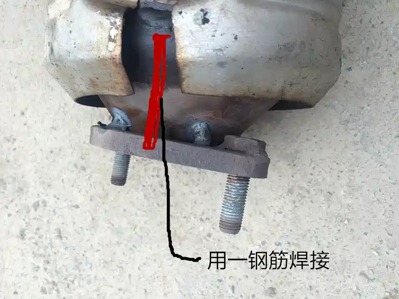

当你的G5在启动或加速时,听到车底盘像传来拖拉机一样的啪啪啪响声时,这意味着你车的“三元催化”的上部可能开裂了。当然,发生开裂也并非很严重的故障。首先办法就是找人用氩弧焊重新焊好,毕竟“三元摧化”也算车中单位价值比较高的配件之一。然而,焊好之后,并非就万事大吉。要想一劳永逸地解决问题,我们就要思考其发生开裂的原因找到根治的解决办法,防止类似故障再次发生。
或许奇瑞整车设计经验不足,其早期车辆(爱瑞泽7以前)在一些小的方面设计考虑不周,导致一些不必要的故障频频发生。三元催化上部开裂就是其中之一。究其原因,并非奇瑞用料不足,而是某些不显眼部分设计不周所造成的。
三元催化用三颗螺丝固定在发动机排气支管上,下面整个三元悬空而无任何着落点,整个排气管就像一根长鞭握在发动机的手上,着力点集中在三元与排气支管的联接处,(上部易开裂的部位如图一) 随着发动机启动和加速,产生很大的摆动和扭动,其上下左右摆动和顺、逆时针的扭动力全部加在这个部位。长此下去,这个部位肯定会裂开(不是三元就是排气支管会损坏)。有的朋友建议在三元的直角处焊一根钢筋对三元予以加固(见图二)。这样虽然可能使三元不再开裂,但其摆动和扭动力上移到排气支管。长此下去,又可能导致排气运管的损坏(以前的东方之子,排气支管处经常故障,可能就是这个原因),治标而不治本,顾此而失彼,也非根治之道。
通过对别的车辆三元的观察,发觉它们的三元下部都有一个与发动机相联的支撑点。而G5发动机在三元下部的附近正好 有两个预留的8MM螺丝孔。我们可以自制一个支架(图三),将三元的底部与发动机紧紧联在一起,这样发动机与三元形成一个整体,其摆动和扭动力下移到排气管的软节予以消除(软节再次起到其应有的作用)。 当然这个支架是临时制作,还有改进的空间,比如(图四)上面加一根钢条,三角型最牢固原理。 安装图如下:见(图五)
安装完毕后,启动、加速没有发现有共振现象,这样不仅就可能彻底根治三元开裂的故障,而且还减少共振(软接起到应有作用)。
不太成熟的想法,不知道可否,还请坛里的各位大师们予以指正。

图二
图三
图四
图五
图一
