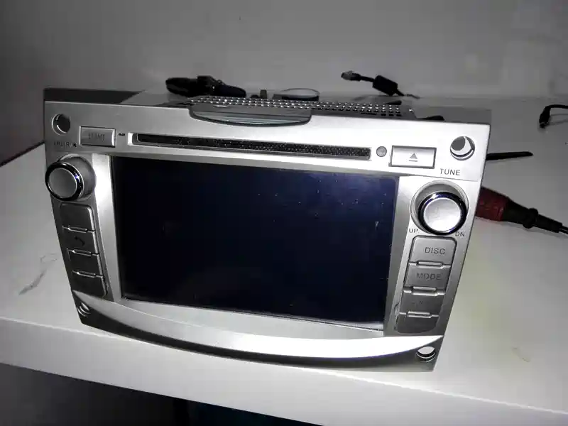

闲的没事 上次改A1的时候剩一个7850芯片,正好又买了一套工具,自己开搞
酷酷导航的音质比原车CD差了好多。。。。
拆开一看功放芯片是东芝的,。。
这导航最烦就是拆一次要坏一次塞子,多亏买的时候向JS多要了2套
之前都是自己装的,所以拆的很顺利
因为第一次拆主机,走了点弯路,最开始拆上边的面板就好了,就后面板最上的螺丝拆下来 就可以拿开上面版了
我是先拆的后边。。。
光驱4个螺丝 拆卸下来有个排线 小心取下来就行,排线的口都打了胶的。
拆下光驱就看见主板了,主板上边两根线一个是屏幕 一个是控制键盘 都要拆下 还要把USB的线也拆下来
拿出主板开始拆芯片,
拆芯片很费劲,烙铁 钳子 吸锡器都用上了 最后把新的芯片插上去
焊接好的样子
再装回去就OK了
至于效果  就简单听了一下,应该和原厂的差不多了。。。
主要是没啥成本 闲着也是闲着。。。
