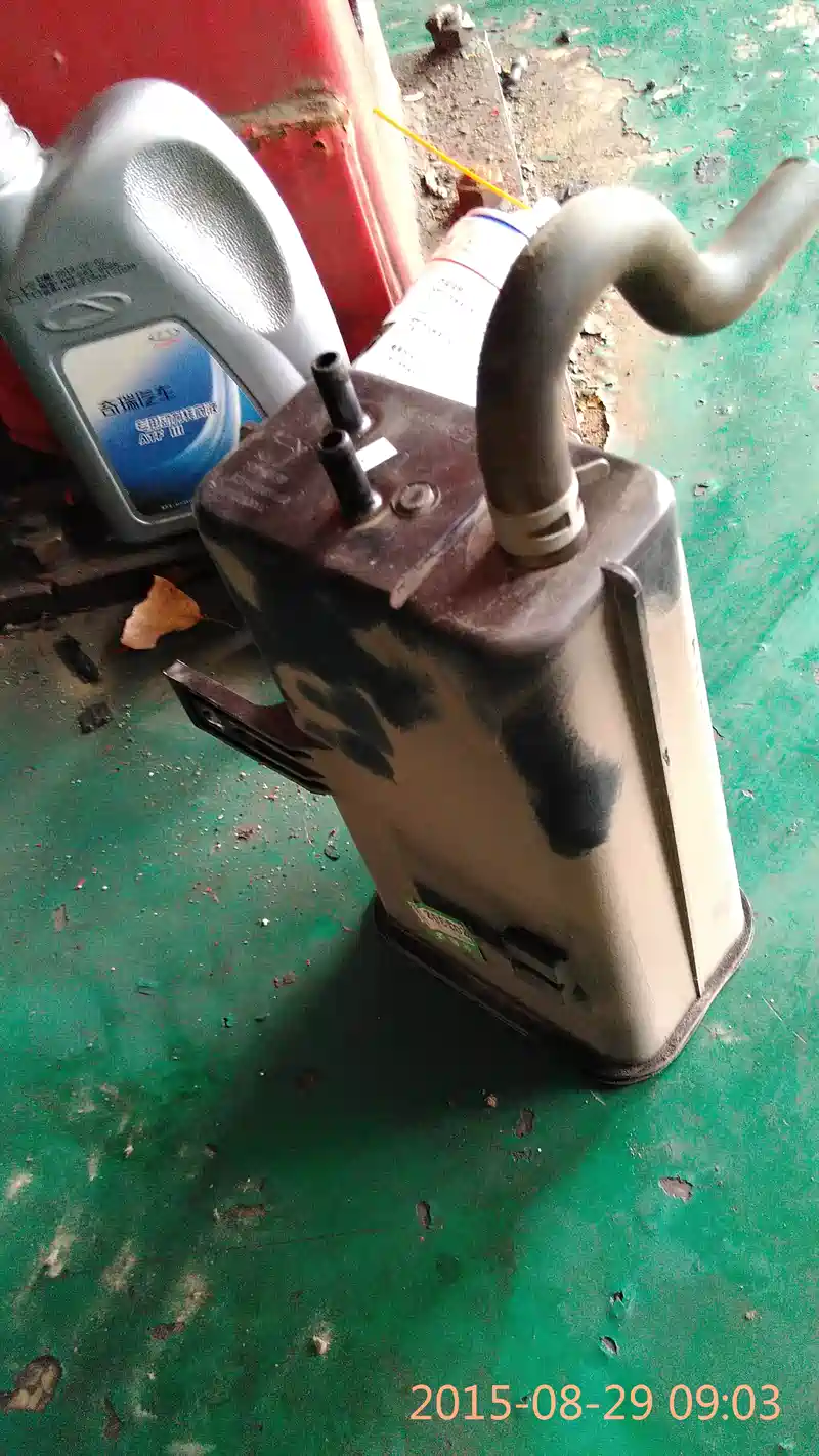

2.汽车开起来后,油箱盖有嗡嗡声音,拧开油箱盖有明显呲的声音。 小师傅试验了一下,油箱盖拧下用嘴吹正常。 碳罐拆下,吹起发现堵了。 换了个碳罐。 回家开了一路好了,没有声音了。

拆下的碳罐,吹气堵了,不通。
