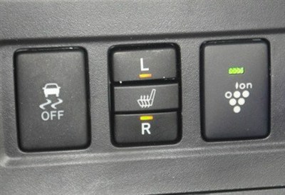

一、某天,开了朋友的日系某款车高配,发现车上有个按钮不知道是干什么的:
右边那个按钮,开始以为是自动启停或者环保系统,很奇怪,于是回来查了下资料,结果发现是等离子发生器开关:

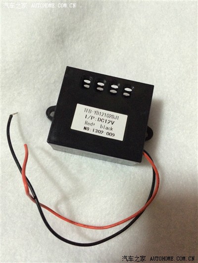

下图为12V冰箱空调等离子发生器零件:
功率小(0.5W),离子肯定也不多啦,有好过没有
(某宝连接:http://item.某宝.com/item.htm?spm=a1z09.2.9.64.Qavjbh&id=9778636517&_u=r16dqa4f8b7 ) 我买时38元,现在20元

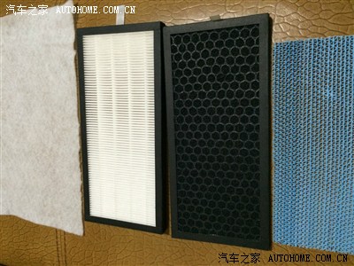

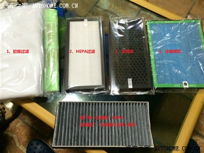

下图为进气多级滤网:
1、2、3 某宝同一家店定做尺寸连接:(3件合计90元左右)
http://item.某宝.com/item.htm?spm=a1z09.2.9.82.Qavjbh&id=19274362822&_u=r16dqa47a8f
http://item.某宝.com/item.htm?spm=a1z09.2.9.94.Qavjbh&id=17367934746&_u=r16dqa4864f

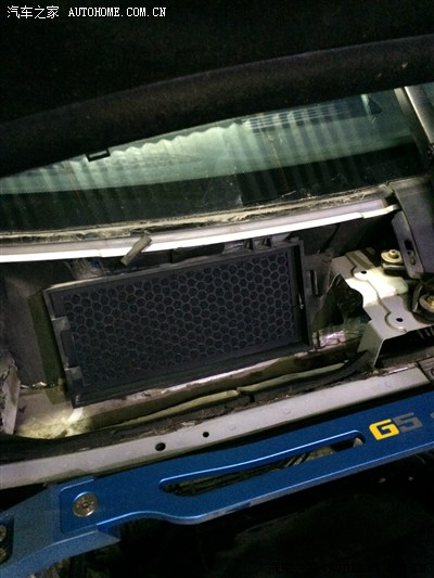

原厂空调进气滤网尺寸:285*130*30Mm
定做尺寸:
初级过滤网:买一大块自己剪,选最薄2MM厚的。
Hepa网:285*130*15Mm

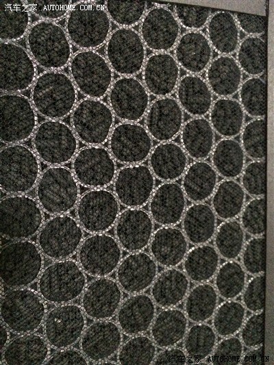

颗粒碳网:285*130*10Mm

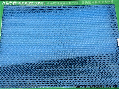

4冷触媒连接:http://detail.某宝某猫.com/item.htm?id=37595418543&spm=a1z09.2.9.107.Qavjbh&_u=r16dqa4f467&mt (价格19元)买来自己剪。

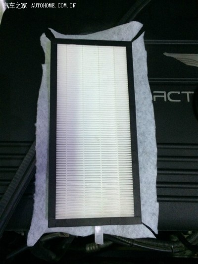

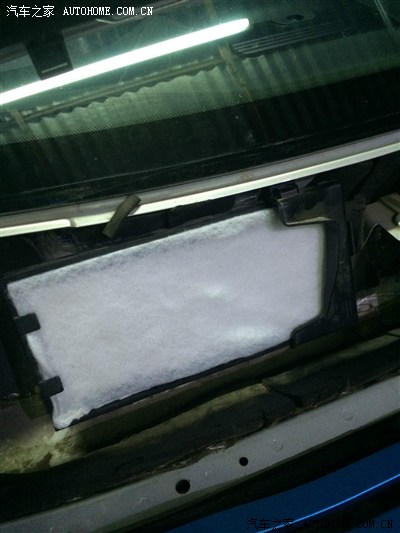

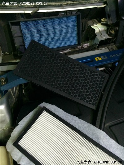

安装顺序:冷触媒放最下面:

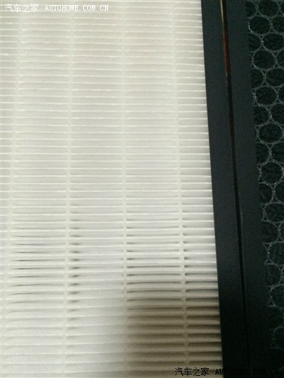

 然后放活性炭层:
最后放Hepa层:

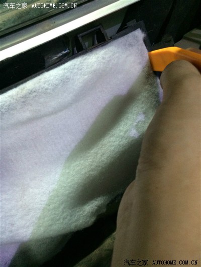

注意初级过滤层剪成上图那样,塞进Hepa层边角进行固定:
装好效果:
至此,空调进气滤网安装完毕!
下面开始安装等离子发生器:

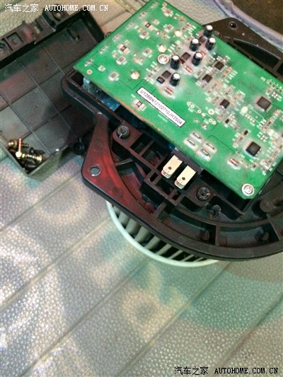

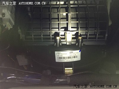

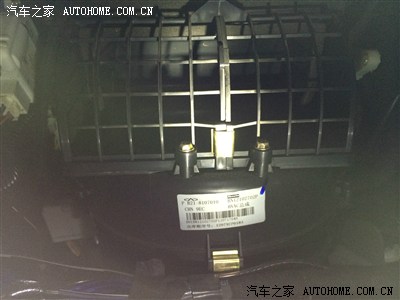

1、本来打算装到鼓风机里面,拆下来看了下,安装位置不理想:(2012款电路板涂了防水层)
开启外循环,里面盖子关闭,抽进外面空气:
开启内循环,里面盖子开启,不抽取外面空气,吸取车内空气循环:

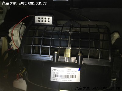

这个安装位置相对理想:只有开启内循环时,才吸入等离子
试验结果:
1、风机开到最大风,开启外循环,跟在一台冒黑烟柴油货车后面10分钟,未闻到任何异味,效果非常好!出乎意料!唯一不好的就是风力减弱2级,例如开启3格风,只等于以前的1格风。
2、停车开启内循环10分钟再进入车内,闻到很小很微妙的类似臭氧的味道,或者把鼻子放在空调出风口大力吸气也能闻到,这个是心理作用还是真有,等我养条狼狗以后再发评测报告。反正通电测试等离子发生器时,等离子发生器会有弱风吹出的感觉,拿到鼻子有闻味道,并发出很小的吱吱声。
