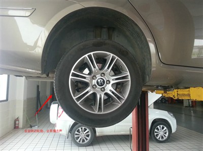

一、右后轮异响:
今天上4S店,车子上架,转动右后轮,发现轮毂内侧的平衡块和平衡杆有摩擦。突然想起来,这种情况是在4S做了四轮保养后发现的。师傅说是平衡块的问题,按理说找到原因直接修理不就可以了么?!修车的师傅说了一大堆话,诸如其他G5没这毛病,甚至说其他G5没有每次的平衡块!我操,这不是直接在侮辱撒谎么?不服气,在现场找了第二台G5,发现也有内侧的平衡块,这时师傅又说和我的不一样!让我自己去外面换平衡块。凭什么?于是乎我提高了N个分贝,据理力争!过了一会说,我们4S没有做动平衡的设备,让我直接去外面弄,没几个钱。我反问一句,这不是钱的事,你要是早说没设备,我跟你吵个什么劲?!最后师傅带着我去外面做了动平衡,换了平衡块。直接搞定!
看图说话:
