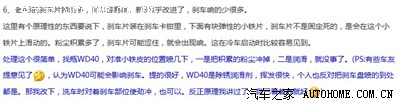

天气转冷后,我的G5行驶中左侧吱吱响越来越严重,具体特征有:要开窗且窗外有反射物(例如高架路靠边),行驶中,踩刹车消失。
后狠逛了下网,主要参考了两位A3车主的方法,决定卸车轮(尝试过不卸轮喷,无效果),用WD40喷刹车皮固定铁片,似乎管用,喷完后吱吱声消失,现一周后未复发。
对于WD40影响刹车的问题,考虑WD40高挥发性,给些时间其挥发,我一般控制在喷完后4到5小时才上路,没有感觉到有影响。
参考的A3车主贴如下:
http://club.autohome.com.cn/bbs/thread-c-2980-24589205-1.html?pvareaid=101760
http://club.autohome.com.cn/bbs/threadowner-c-989-19518669-1.html
