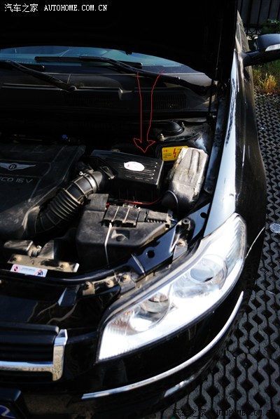

下午上班前在停车场拍了几张照片放上来,主要是告诉大家,那个片子在什么位置,是个什么模样。
图一:
那个神秘的铁片子就在左前轮的附近,如图片上红色箭头所示的下面。
