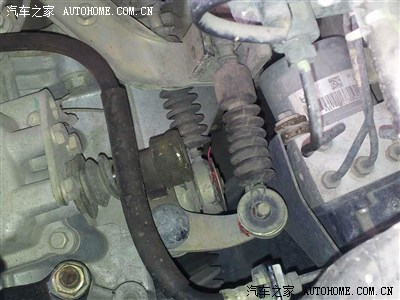

以前我也说起过3000转时会有异响,只不过一般我们开车都不会加速到3000以上,所以一般我们不易察觉到。如何发现自己的车子有无此异响呢,很简单,打开机舱盖,找人帮忙空转转速踩到3000或以上,你站着机舱前,能明显听到多了一个铁片撞击声,转速越高越响。昨天趁着休息,自己清洗了一下节气门,还有4S店索赔的发动机罩子,上次小工没装好,进气管子都是错位的,正好自己拆下来重新调整一下,后发现罩子上的那个小的进气橡皮管已经开裂了,自己用电工胶布帮了两圈算是简单的处理好了。3000转的异响,我发现是换挡连杆的几个关节处,那个圆铁片没处理好,存在很大的缝隙,手指一拨就能发现有明显响声,于是用带护套的铜线绑扎了一下,最后空转踩油门3000-5000转测试,不再出现此异响,算是大功告成吧。此改进过于简易,怕是不长久,以后再想更好的办法吧,哈哈。
发生的异响位置见下图(可见红色的的电线绑扎着):
