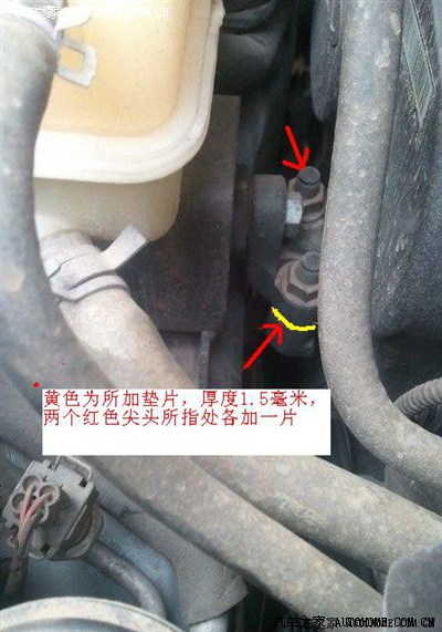

    左右发动机机脚垫位置:车身左侧空滤下面为变速箱机脚垫。右侧冷却液加注口下为发动机机脚垫。就是在这两个机脚垫下加垫片。注意的是:垫片加在发动机支架上方,机脚垫下方,使发动机下沉。其主要目的是让前后两个机脚垫承受更多的发动机重量。
   1. 空滤下面的机脚垫螺丝为一个M16的螺丝,配的垫片的内径要大于16毫米。外径约为25毫米,外径大了放不进去,这个规格的垫片,外径可能在30毫米左右。可用手磨机或砂轮机打磨一下。厚度实测为3毫米(只要一个垫片);
   2. 冷却液下面的机脚为M12的螺丝两支。配的垫片的内径要大于12毫米,外径不限。厚度实测为1.5毫米(两个垫片,一个螺丝加一片):
   3. 以上垫片均只加一个。垫片厚度只是我自己车子上加的。车友也可以多加或少加一些不同厚度的垫片试试。说不定效果比我的好。
   最后效果:怠速方向盘抖终于没有了。用手放在上面几乎感觉不到,车身共振有一点点,比原来好70%以上。

此图为右侧机脚垫,两颗螺丝下面都要加(我加的是1.5毫米厚的)。左侧在空滤下变速箱机脚垫无图(加3毫米厚)。
根据“天时地理你我”的方法,21月1日去店里将冷却液下垫片厚度加到5.5毫米。很好,很完美。
