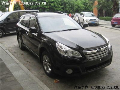

      顺便说下与其他车的对比,朋友的斯巴鲁傲虎,裸车价31W多,短途开了一下跟G5简单对比:
      1、动力:斯巴鲁傲虎2.5L,变速箱好像是CVT的,感觉前段加速不如我的G5 2T AT,中后段差不多,一个可能是它的CVT没有我的AT直接,另一个可能与它的车重稍比我的车重点有关,朋友说他的车1.7T,我的车是1.64T。四驱忘了试了。
     2、舒适性:傲虎也比较稳,有点G5的感觉,但可能由于车身较高,离地较大,感觉没有G5强,坐椅包裹性一般,感觉厚度不如G5;音响效果很好,比G5强了一个台阶,虽然自己感觉G5的音响效果还算不错。油门、方向盘很轻,用惯了G5有点不习惯,比较适合女生使用,方向盘估计一根手指就能转到。我还是喜欢G5的方向盘和油门,有点以前老款BWM740I的感觉,不过740的油门也太重了点,G5刚好。
       3、噪音:这点不说了,G5没法跟傲虎比,人家水平对置的发动机不是吹的,点火后基本感觉不到有什么振动和噪音,非常安静。轮胎忘了看是什么牌子的,胎噪、风噪比G5好,整车噪音控制得很好。
       4、油耗:朋友说油耗在9点几,主要是跑高速多,除了平时上班,每周遵义到贵阳跑一趟,来回200多公里,我的车如果按他那样跑,应该差不多,G5高速也就8个左右,市区13-15个(主要是我上距离太短,只有1点几公里,单程最少要15-20分钟,现在天气好都不开车,骑自行车)。
      5、外观:我朋友说相对其他SUV,他最喜欢傲虎,但我对傲虎的长相实在看不过去,我觉得跟当年的QQ6一个层次。这个萝卜白菜各有所爱了。
      6、总体感觉:傲虎始终还是日本车,整体感觉不如欧美车厚重,但在舒适性上还是下了很大功夫的,这很对普通消费者的味口,在这点上奇瑞应该学习。
