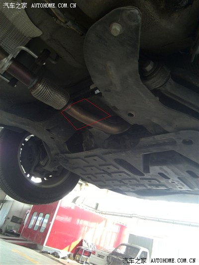

前几天去做保养,跟4S师傅说排气异响,看能不能索赔。结果顺利索赔,昨天去安装上去。异响的确消失了,但新问题来了:倒档震动大得可怕,可惜我已经回来了,改天再过去看看怎么处理,这里感谢中山中天的各位师傅。。。郁闷。。。

今天一早就去了,吊起来看,新排气紧挨副车架了,一点火或加油有时就会打到副车架。师傅分析了半天又对比了半天还,初步判定索赔的排气编号不对。后来输入车架号一查,果然是订错货了,现在又把旧的拆下来装上,等新排气回来。有图:
10.7更新,,搞不定,要是要响。。。。他大爷的
10.9更新,,这两天好象又不太响了。。。。再观察之。。。
