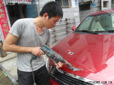

        欢迎各位童鞋进来围观,因为历史上已出现了“史上最强”哥(直接贴上法)和“史上第二强”哥(指甲扣掉法),而且俺的换标方法有点粗暴,所以便自称为“暴强”哥(电钻换标法)。下面言归正传:所需工具——电钻一个、小一字螺丝刀一把、电吹风一个。
       第一步:用电钻在R标中间小心翼翼地钻一个洞,不能钻穿以免伤到发动机盖。
        第一步完成,所钻孔没有伤到发动机盖,大小非常适合一字螺丝刀插入
        第二步:用电吹风的热风档对着车标吹一会,(此步骤没有拍照),让车标微热,使车标背面的胶水软化,然后用一字螺丝刀插入刚才钻好的小洞,只要轻轻的一撬,R标便乖乖出来了
