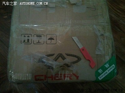

        一、惯例先上个拍回来的导航一体机图
        话说盒子做的还不错,手机拍的,光线不太亮,各位看客将就着点吧。。。
        导航全家福,从左往右依次为GPS天线,主机,摄像头及视频线
