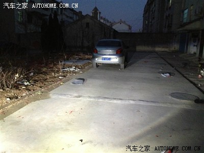

先看效果

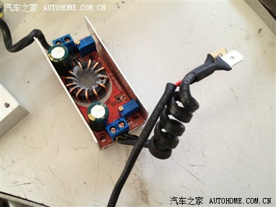

这个是驱动电源,电压电流可调。加了一个铝制散热片。6颗灯珠可以提供60W的功率,觉得功率大发热也大,最终调成4A,电压10.5V,功率是42W了

目前使用2个月左右,效果还不错。
